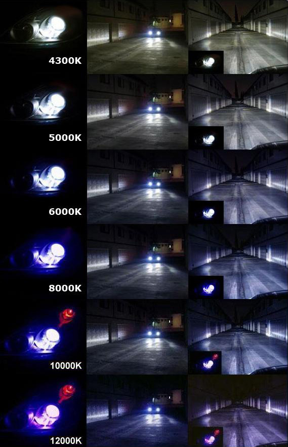

    Ставь 4300 - это самое то для наших фар, глянь картинку, отличие от 6000к не маленькое!!!
    Zlodey я верю, просто не в курсе еще был, что да как. С первой зарплатой куплю себе ксенон H7 на ближний свет, дальний у меня хороший, а потом сделаю регулировку фар, слишком уж близко у Ауди они направлены, аж глаза раздражает,а порой и вообще света не видно, разница без фар и с фарами вообще еле заметна.А сейчас зима, темнеет раньше, хороший свет просто необходим.
