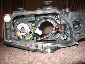

    Вот почему я не смог вытащить - надо внутри фары все разобрать и по отдельности вытаскивать! Спасибо, а то я вчера весь вечер мучился так ничего и не вытащил! Кстати, а если у меня нет ксенона, фара такая же- с двумя отсеками под ближний и дальний, а то на белорусском форуме в отчете о разборке фар какая-то другая -с одним общим отсеком?!
      44,1 КБ
      636

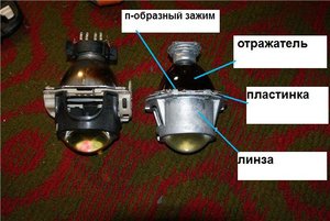

  16. kopengagen
    kopengagen Новичок
    18 окт 2007
    60
    Audi A4 3.0Q 2002г.
    #36 kopengagen, 18 дек 2011
    Вот линза с отражателем и вид фары сзади.
