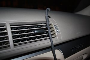

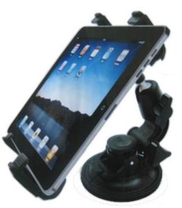

    Итак, т.к. я не имею маленького навигатора (5"), а имею большой планшет с GPS (Asus Transformer 10"), а ехать пришлось по незнакомой местности в первый раз, я решил закрепить планшет на вот такой вот стандартный держатель на присоске, приобретенный у китайцев за 20$
    У такого держателя одни только минусы! На морозе постоянно отваливался, закрывал половину обзора и скрипел первое время, но потом я его смазал.

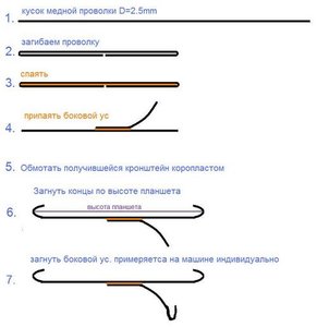

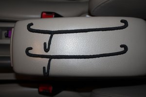

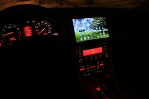

    В общем, доехал я до места назначения, и решил сделать что-то более удобное. Покумекав, в голову пришла такая мысль
    Изготовление заняло 30 мин.
    Изготовливается из медной проволки диаметром 2,5мм
    За неименеем мощного паяльника, паял все газовой горелкой.
    Потрачено денег: 0р

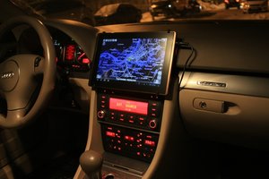

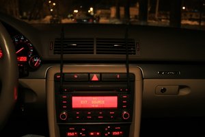

    Вот что получилось в итоге:
    Пусть некоторые скажут, что колхоз, что портит вид итд.
    Отвечу так: Мне удобно, легко ставится/снимается, не загораживает обзор, не скрипит. Я никого не призываю делать так же, просто решил поделится удобным инструментом.
    Дополнения, замечания и критика, приветствуются! :beer:
    P.S. Кто заметил на первой фотке, что подсветка на магнитоле гораздо ярче чем на климате? Может кто знает как уменьшить яркость? А то как-то нехорошо выделяется она.

    По-моему уже где-то было. Вообще не плохо, только планшет бы поменьше. А то от дороги наверно отвлекает.
  3. Timon48
    Timon48 Участник форума
    3 май 2011
    144
    Самарская обл.
    А6 C8 Avant 50TDI MHEV 19г.
    Может и было, я не видел. От дороги отвлекает ровно столько же, сколько и обычный GPS навигатор, если не включать какое-нить занимательное кино во время движения:nod:

    Ну можно и такую купить, только она выпирает на 5см от панели, да и закрепить ее надежно не так просто. Кому как нравится. Каждый выбирает сам

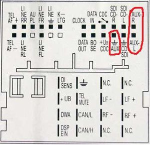

    как активировал линейный ?
  11. Timon48
    3 май 2011
    144
    Самарская обл.
    #11 Timon48, 18 фев 2012
    Нужно поменять кодировку магнитолы. Я не помню какая у меня была кодировка магнитолы, но я добавил в кодировку CD-ченджер и теперь при нажатии на кнопку CD 2 раза или 1 раз, когда играет диск, магнитола переходит в режим AUX.

    да у меня тоже такая голова. попробую поиграть с кодировками. а физически как подключили ?
  14. Timon48
    3 май 2011
    144
    Самарская обл.
    А физически на разъеме магнитолы есть AUX
    Так у вас есть настройка баланса (перед - зад)?
