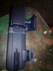

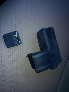

    Всем привет! Вот небольшое решение проблемы с дырками в консоли. Попрошу сильно не пинать:laugh:
    Лично меня он(Штатный телефон) раздражает только из-за того, что мешает коленке пассажира , Поэтому и было принято решение отпилить ненужные части детали:laugh:
    Инструменты и материалы:
    1.пилка по металлу
    2.напильник
    3.наждачная бумага
    4.холодная сварка для пластика
    5.торекс Т25
    6. Отвертка и пара саморезов
    7.лак для ногтей
    8.держатель для телефона

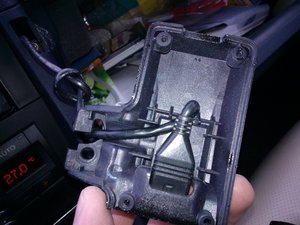

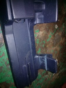

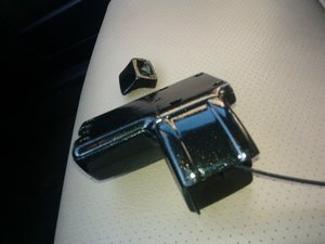

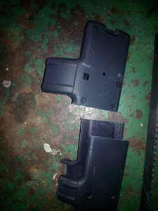

    для начала снимаем и разбираем держатель телефона, затем примерно отмечаем и опиливаем сколько Вам надо.
    ...обрабатываем поверхность и красим в нужный цвет.

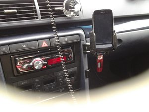

    ...у меня в магнитоле (Сзади) есть юсби вход, Который я вывожу к задней крышке держателя через штатное отверстие для подкл .тел. И фиксирую его холодной сваркой .....
    ...устанавливаем маленькую заглушку снизу, закрутив в нее штатный болт, затем я замазал холодной сваркой , зашкурил и покрасил черным лаком для ногтей .
    ......теперь собираем и прикручиваем верхнюю часть , А к ней крепим универсальный держатель телефона.
    Как то так:shuffle:

    конечный результат
    1.Теперь не мешает коленке пассажира
    2. внутри спрятан вход юсби магнитолы
    3.удобно использовать телефон, как джипиэс
