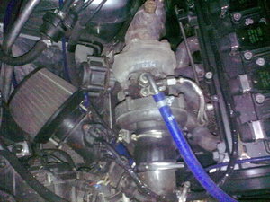

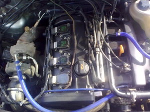

    Насчет расходомера - на своей машине просто поставил больший корпус (от МВ 124 280). Отсечки не было даже при 1,76 избытка.

    Штатного корпуса нет, турбина К24.
      386,4 КБ
      365
      254,7 КБ
      335

    Я подумал что это пусковой двигатель стоит :)
    Т.е. ты штатный сенсор расходомера, просто засунул в 80 трубу и усе ?
  10. Andrey 1.8
    Andrey 1.8 Новичок
    29 июн 2009
    7
    S2
    Да. Боялись, что будут проблемы со смесью, но все оказалось в норме и расход город/отжиг около 12 л/100 км.

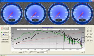

    Предварительный замер мощности на стенде.
    В это воскресенье доехал наконец-то до динамометрического стенда …
    Стенд находится в WRCars, стоит копейки.
    Почему копейки, я понял при замерах :)
    Когда приехали, на стенде стоял мини с компрессором :)
    Показал 237 сил.
    Пока ждали своей очереди зашли в соседний бокс … Там помимо всего прочего нам показали Мазду RX-7 с вкоряченым движком от какой-то супры, который легко переваривает 1000л.с …
    На эту мазду еще Wide body прилепили :)
    Что касается замеров …
    Машину на стенд ставил Медвед :)
    В общем суть в том что стенд они поставили недавно, кулера нормального нет. Тот что есть дует на машину еле еле, да и еще не по центру, а как-то все больше по краям. Программу они используют самописную, которая на данный момент не учитывает радиус колес. Говорят прога по умолчанию расчитана на 15 радиус…
    Было сделано два замера.
    Первый в еще более или менее нормальных условиях, а второй уже на "горячей" машине. С таким кулером как у них температура при втором замере поднялась выше нормы и стенд показал фиговые цифры.
    При замерах, моя зима WS-50 безбожно проскальзывала, что было видно на графиках.
    При первом замере, на 3000, когда стрелка манометра поползла прыгнула к 1.6 бара, я по привычке очканул и сбросил газ :)
    В итоге по результатам замеров:
    Первый замер — 249л.с/394нм
    Второй 219л.с/344нм
    Результаты считаю сильно предварительными и не говорят ни о чем.
    В общем ребята на стенде это сами поимают и сами предложили приехать на повторный замер забесплатно.
    График первого замера, замерщик не сохранил :(
    График второго замера у меня, но не вижу смысла его выкладывать :)
    Цена вопроса: 1500 руб.

    Не стенды есть, но платить 3000 за не окончательный результат не хочется.
    Собственно вот скрин второго замера...
      223,8 КБ
      262
