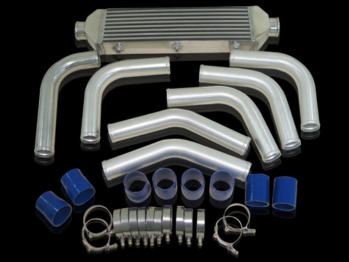

    и правда шоль ли стоковый патрубок от фильтра налезет на хаузинг GT2X???
    или внутрь и на супер-клей :thumbup:
  2. Kompik
    Kompik Живу я здесь
    1 авг 2007
    2.367
    A4 B5 1.8T AEB Quattro Avant 1999 рестайл
    Re: Этапы тюнинга моей A4 1.8T Quattro AEB
    Все правильно понял. Я так сначала у себя и сделал.
    Только я сразу катализатор заменил на DownPipe, чтобы не душить турбину.
    То что ты выше описал это как "минимальный" обьем работ, который будет работать, но с кулером будет лучше. Да и прямоток не помешает.
    Но и с твоим вариантом можно будет ездить.
    To DUS72
    Правда налезает! :)
    У самого так стояло.

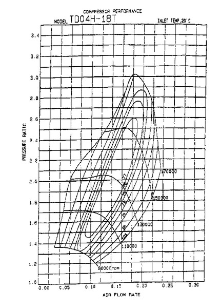

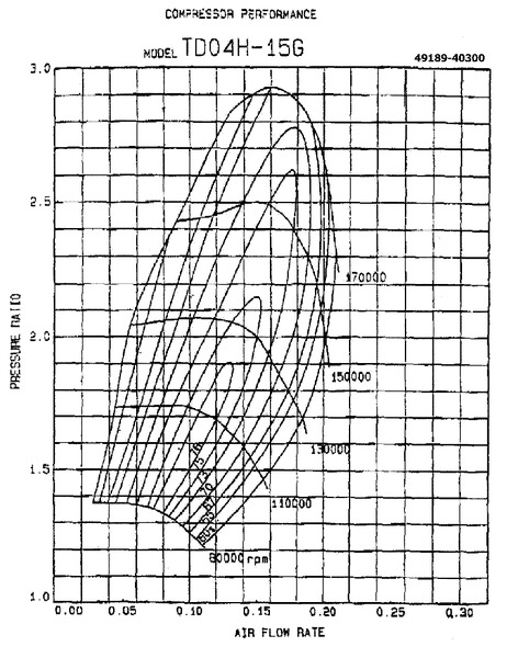

    - можно узнать впечатления автора от этих турбин касательно их спула и диапазона работы до 3500? что по ощущениям лучше тянет/дует?
    - GT2X считай гаррет 17 - правильно?
    - в сети видел утверждение следующее: "ставил ккк03 на 1.5 16 кл сж 9 и гарет 1752 сж 7.5 удивительно но гарет 1752 раскручивается раньше меньшей по размеру ккк03.."
    может быть?
    - гаррет 17 вместо ккк03 стоковой встанет?
    - что лучше(быстро спулиться) заводской гибрид (ккк4 015 вроде?) или гаррет 17 или тдо4 (на стоковый коллектор вроде есть?)
  11. Kompik
    Kompik Живу я здесь
    1 авг 2007
    2.367
    Какие могут быть впечатления от К03? Сток он и есть сток. :)

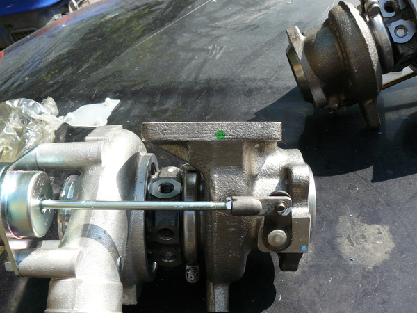

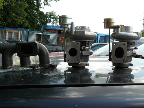

    GT2X... Хорошо, но маловато :) Раскручивается на 2600-2700 ... Человек, который снимал ее и ставил ТД04 сказал что это в общем-то Garrett 17. Кто-то считает что это 22ой. Но я верю моему человеку :)
    Прошу учитывать что это 17 гарет по холодной части, а горячая отлита по самой ATP-Turbo для моторов 1.8T чтобы вставало все на место без переделок. Возможно что чистый 17 гарет раскручивается раньше, хотя не думаю.
    А здесь горячка другая и она заметно больше/толще чем на К03. Это видно по фоткам.
    Чисто 17 гарет думаю не встанет ввиду другой горячей части, приемного фланца и т.п.
    GT2X и TD04-15T спулятся практически одинаково.
    А вот К04 не знаю. Не пробывал.
    Что касаемо до куда они дуют ... тут сказать сложно ... Конечно TD04 дует больше, в большем диапазоне оборотов.
    Но и GT2X тоже не плохо. Думаю где-то до 5000 она дула вполне себе ничего. НО! GT2X у меня стояла со штатным кулером. Может быть с фронтальником у меня были бы более положительные ощущения :)
    Я на все вопросы ответил ? :)

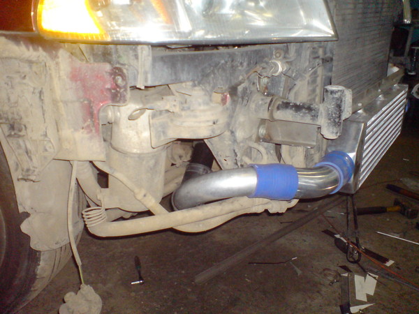

    - совпало ли охлаждение турбины с твоим, в тебе трубки "запитал"?
    охлаждение у неё и масляное и "водное"?
    - TD04HL-18, получается ещё больше?

    - одной трубы, той что с поворотом 120град., не хватило для установки куллера, как вышел из положения?
    - что за впуск на турбину сделали? там диаметр больше стал, поэтому поменяли шланг силиконовый?

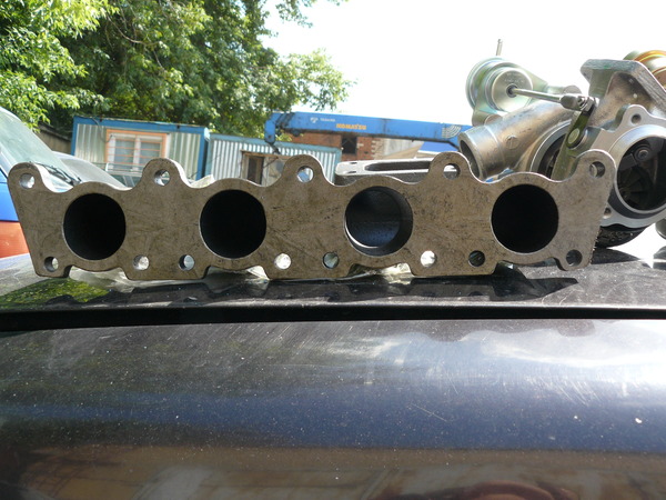

    - коллектор под наш продольный 1.8Т именно?
    - турбина над коллектором или под? я запутался)
    - в даун-пайпе только фланец поменяли или ещё что-то?

    Да, 18 еще больше, а TD05 больше чем TD04 :)
    Нет, он ничего не говорил.
    Но я могу сказать что в целом 15 от 18 отличается компрессорным колесом. И если будет мало 15 турбы, то можно будет достать компрессорное колесо от 18 и немножечко расточить компресорную улитку 15. После чего туда ставиться компресорное колесо от 18 и получаем фактически 18.

    Если правильно понимаю о чем ты, то там просто использовался патрубок с нужным углом. Он не входил в комплект кулера, но был в наличии у мастера, который ставил кулер.
    Впуск был сделан из алюминия трубы, к сожалению его точный диаметр мне не известен, но он чуть больше отверстия корпуса расходомера воздуха.
    Что за силиконовый шланг, который мы меняли ?
    Да, совершенно верно.
    Смотри внимательно фотки :) Под коллектором. Иначе пришлось бы корпус воздушного фильтра менять, а это не допустимо :)
    Скажем так, просто сделали новый даунпайп.
    Совсем не уверен что эта турба повисла четко на том же уровне что и штатная..
