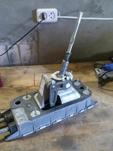

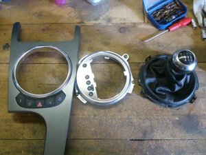

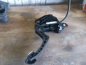

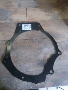

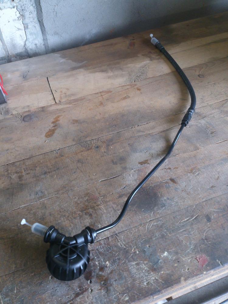

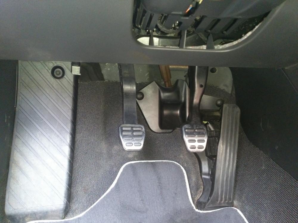

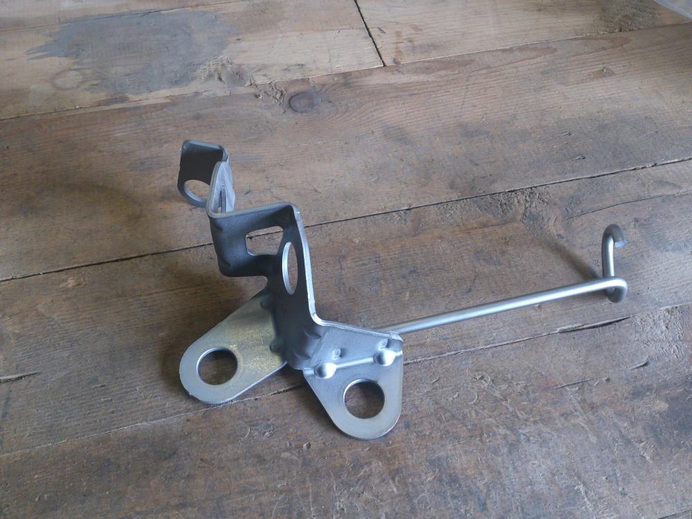

    Решил написать здесь отчет об замене коробки DSG на манульную 6-ступ, может это кому то и понадобится.

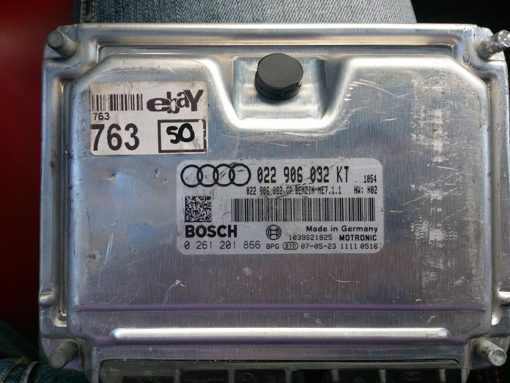

    С самого начала покупки машины работа коробки DSG меня не совсем устраивала несмотря на то, что была абсолютна исправна. И мысль об установки механики посещала меня все чаще… Я не смог найти подобной темы ни на одном из форумов, потому действовал почти в слепую. Сначала достаточно долго собирал информацию в ETKA и ELSA о совместимости деталей, что нужно купить, что заменить, искал подводные камни, потому как не мог поставить машину на долгий ремонт. В моем распоряжении было максимум 3 дня, за которые надо было сделать все. Также в последний момент я вдруг обнаружил, что мой ECU не принимает кодировку под механику, как это делается например с А4. Пришлось еще искать ECU для машины с МКПП. Только прошивку для 3.2 найти почти нереально. Тем не менее, все складывалось более-менее нормально, картинка вырисовывалась и я потихоньку закупался запасными частями. Что требовалось:

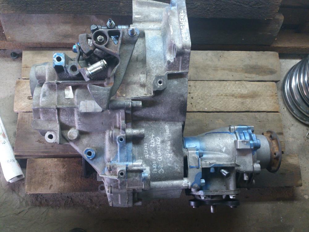

    - Коробка, 6-ступ 02Q под полный привод, т.е. с редуктором

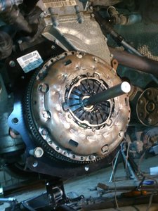

    - Маховик и корзина сцепления с диском. Маховик на 10 болтов

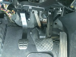

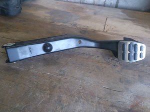

    - Педаль сцепления с главным цилиндром
    - Рабочий цилиндр сцепления
    - Магистраль от главного цилиндра к рабочему

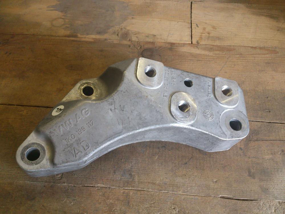

    - Крепление между опорой двигателя и КПП
    - Стартер

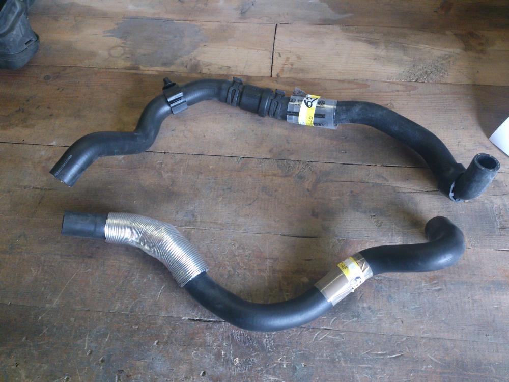

    - Два шланга охлаждения, т.к. коробка исключается из контура
    - Педаль тормоза

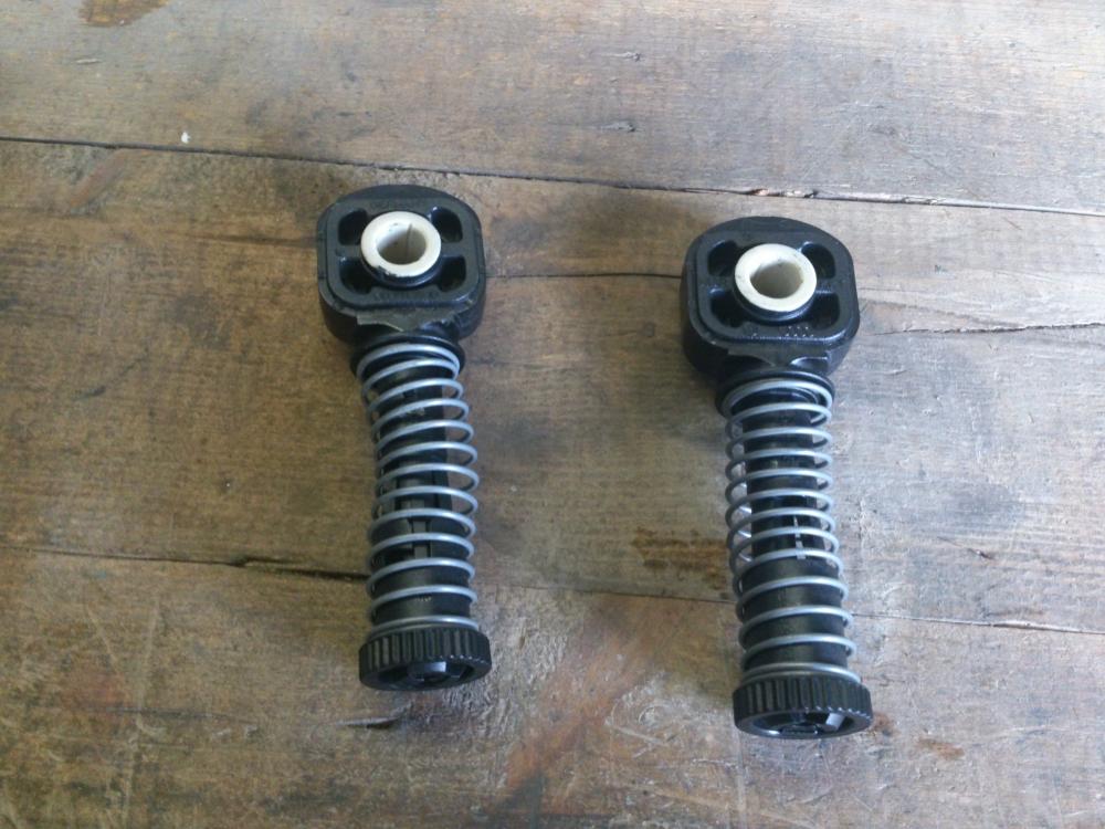

    - Переключалка с тросами и набалдашник
    - Держатель (называется контропора) тросов на КПП, тут меня ETKA подвела, она рекомендовала контропору для 4-цилиндрового двигателя, несмотря на то что я вводил данные для VR6. Пришлось потом перезаказывать.

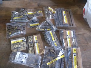

    - Комплект болтов для крепления коробки, они немного отличаются длиной от ДСГ, хотя некоторые оказались одинаковые, несмотря на разные номера в ETKA.
    - Защитный экран между ДВС и КПП
    - Контакты и разъемы для прокладки проводов от ECU и блока предохранителей на датчик положения педали сцепления и от датчика включения заднего хода. Тоже кстати ЭТКА здесь здорово лажает, указывая, что на ДСГ подобный датчик стоит и он идентичен тому, что на МКПП. Нет на ДСГ датчика включения задней передачи!
    - Блок управления двигателем под МКПП
    Ну вот наверное из деталей и все. Что порадовало:
    Остаются кардан и задний редуктор, шрусы, педаль газа. Ничего не надо пилить, все встает на штатные места.
    Собственно после того, как все детальки были собраны, я поставил машину в гараж и приступил. В целом ничего сложного, если есть ЭЛЬЗА проблем не возникнет. Отмечу лишь несколько тонких моментов: Необходимо вынуть игольчатый подшипник из коленвала, для МКПП он не нужен. Глушитель полностью снимать не надо, хотя ЭЛЬЗА рекомендует, достаточно снять лишь заднюю часть. Кардан надо отсоединять во всех трех точках, но вынимать не обязательно. Чтобы снять подрамник надо откручивать стабилизатор, ЭЛЬЗА об этом умалчивает. Потребуются головки на 16 и 18, торксы и сплайны.
    Как и было запланировано я управился за 3 дня, но скажу что это было не легко, все работы проводились в гараже на яме, чтобы снять-поставить коробку 100% требуется помощник, одному без гидравлической стойки ее поставить не реально.

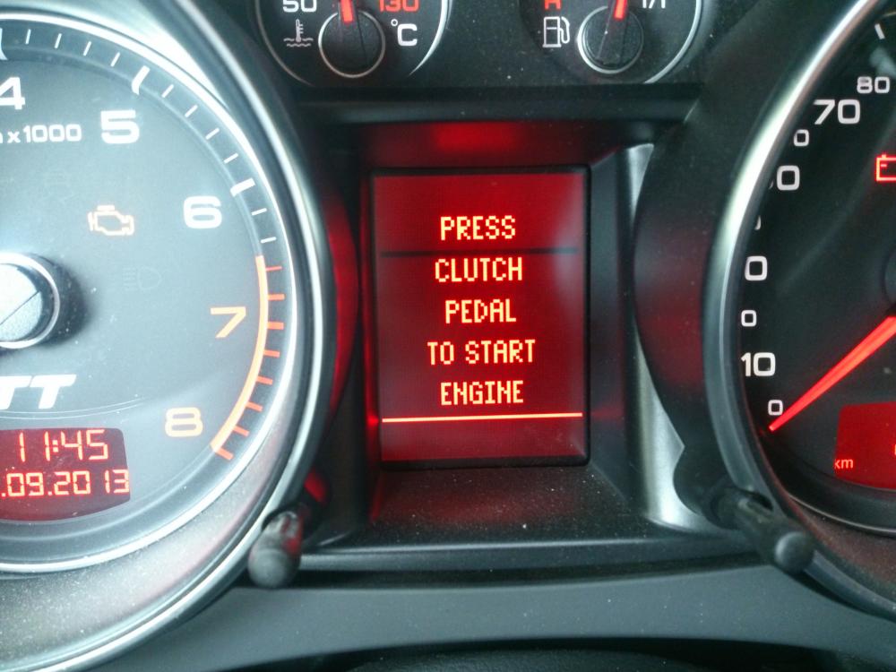

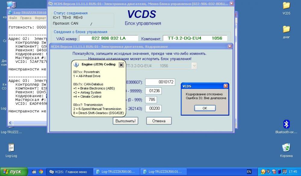

    После замены КПП перекодировал приборку, руль, гейтвей, парктроник, блок управления бортовой сети и блок комфорта. Тут все просто VCDS подсказывает какие требуются значения. С АБС сложнее, подсказок нет никаких. Кодировка учитывает тип и объем двигателя, тип трансмиссии, привод и тип подвески (магнетик или нет). У меня было значение кодировки для авто с 3.2 с МКПП и полным приводом, но без магнетика – оно не подошло, горела ошибка. Где-то на немецком форуме случайно нашел значение кодировки для машины, аналогичной моей и все заработало. С ECU мне помог AlexV, он перенес все данные моего блока в ECU машины с механикой, так что я просто переткнул блоки, когда это потребовалось. Алексей, огромное спасибо!
    На МКПП я проехал уже около 2000 км, все штатно, нет никаких вибраций и тому подобного, коробка работает отлично. Машина теперь радует еще больше, наверное это конечно субъективные ощущения, но кажется что стала быстрее) Средний расход упал где-то на 1.5 литра…
    Вот как то так, фотки ниже)
