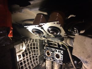

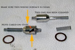

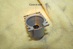

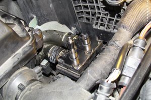

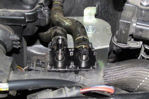

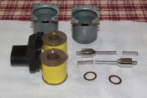

    Еще фотки от Американских коллег. И вопрос, а стоит ли этим заняться в целях профилактики? Дует нормально, но....
      83,5 КБ
      1.634
      95,8 КБ
      2.316
      83 КБ
      1.661
      80,9 КБ
      1.585
      81 КБ
      1.595
      109,3 КБ
      1.404
  4. Chunakovv
    Chunakovv Живу я здесь
    6 апр 2012
    2.604
    Саратовская обл.
    А6/C7 3.0 TDI
    Я бы не лез-там болты хрупкие, лишние проблемы могут появиться.
  5. malder_dm
    malder_dm Старожил
    18 авг 2009
    6.121
    A7
    #65 malder_dm, 26 июл 2013
    Не мешай машине работать.
    Я считаю, что когда появится проблема, тогда и надо делать.
    Полезешь почистить для профилактики, а вдруг чего не так пойдет, обидно будет.
    Проблема "дует кипятком" появляется у 30%, а то и меньше.
    P.S. Если так обо всём думать на будущее, то так и кольца поршневые можно для профилактики поменять и МСК, чтобы не ждать, когда компрессия упадет, или из трубы задымит.

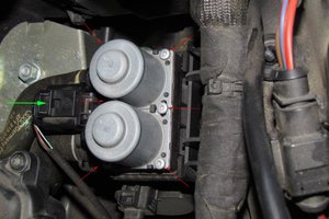

    Я не догнал, как снимаются катушки, просто вверх поднимаются и все ???

    А6/С6 3.0i Q 05
    Дим, вместе с разъёмом тяни.

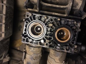

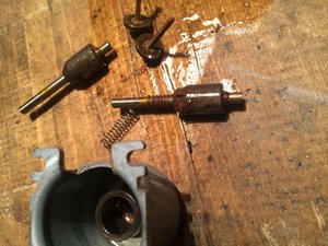

    Спасибо автору, все получилось - полет нормальный, счястья полные штаны :) кольца тоже не было, разобрал чуть дальше и там тоже клапана почистил уж очень засраны были, вывод - антифриз надо вовремя менять...
      84 КБ
      1.216
      115,9 КБ
      1.230
      119,8 КБ
      1.133
  20. urcaGun
    urcaGun Завсегдатай
    6 окт 2011
    864
    VAG Avant
    Что-то у Вас прям совсем все страшно выглядит... Может не только антифриз менять, но и более качественный применять ? Ощущение такое что на воде из под крана ездили...
