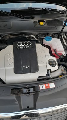

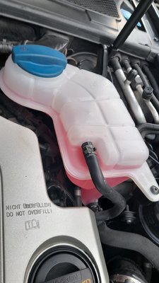

    Чуть меньше двух лет проработал этот блок клапанов.Вполне ожидаемо,когда брал из того что было в наличии и сразу.Тогда нужно было за день до отъезда к югу срочно поменять.И главное сейчас таких даже в продаже нет,был вроде как Польша.
    Сегодня поставил Bogap A4122107,вроде Германия,хотя по виду такой же ноунейм.Прсмотрим сколько проходит.Ну и раз антифриз был частично откачен,заодно махнул расширительный бачёк.А то мой уже весь коричневый был от масла,когда с течами в развале сражался.
