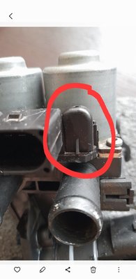

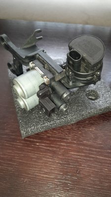

    У меня сгорел этот самый блок клапанов.Сначала подуло горячим из правого дефлектора,затем пошёл запах горелого антифриза и проводки,затем вырубило блок климата совсем.Нашел предохранитель какой сгорел,а потом и дым увидел как повалил.Заказал новый блок клапанов.А пока снял разъёмы со старого блока клапанов.
  14. fima76
    fima76 Живу я здесь
    2 июн 2012
    3.139
    A6 Avant 2,7BPP07г
    Поменял я блок клапанов,поставил Roers Parts RP4F1959617B.все заработало как надо.А горелым пахнет именно с этой части,обвел красным.Видимо сгорел соленоид отвечающий за правый канал.Если кому понадобится Мотор насоса,винтики,ещё один соленоид остался жив,Сами клапана,площадка или кронштейн,пишите.Этот набор оставил на запчасти.
    fontain, greka и Полковник нравится это.
