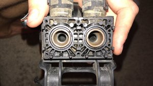

    Благодарности Вам! Если бы не наши две головы-не факт, что мы решили бы эту задачу. Тем более, вы раньше, условно, решили данную проблему)))
    Действительно, все оказалось проще: достаточно заменить нижние разбухшие (под коричневыми втулками) уплотнительные манжеты на новые и КК начинает работать должным образом. Как температура, так и скорость вентилятора приходит в норму.

    А знаешь, и размещать нечего, на самом деле. В двух словах без мат.части: если вместо горячего-холодный, радиатор исправен, и сердечники чистые-дело, скорее всего, в уплотнительные манжетах под коричневыми пластиковыми втулками в нижней (неразборной) части блока клапанов КК. От времени и тяжелых условий они (манжеты) разбухают и перекрывают отверстие для движения ОЖ через блок клапанов к радиатору печки...

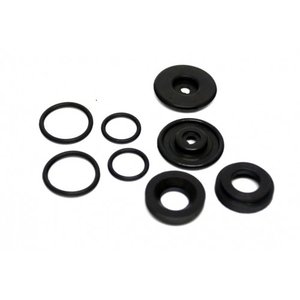

    может, кому пригодится: купил тут ремкомплект и золотники
    территориально - в измайлово

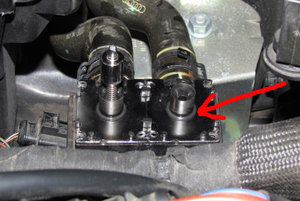

    У меня вдруг начал дуть горячий воздух с левого водительского воздуховода.
    После этого потёк циркуляционный насос (V50). Я его разобрал (верхнюю часть), т.к. от туда текло ОЖ (ох уж было проблем с этим). Снял все элементы, зачистил. Смазал герметиком чёрную площадку, вокруг углублений. Сверху аккуратно всё установил. Закрутил более крепкие болты, потому что 2 сломались (1 смог заменить рядом отверстием).
    После этого пару минут ровно было с температурой (везде одинаковая), но началось снова - горячий фен с крайней левой стороны.

    левая катушка наелась

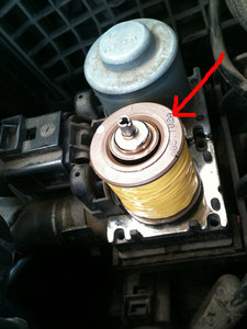

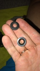

    Подскажите кто менял, на фото резинки те что справа сверху - понятно (у меня их раздуло). Те что справа снизу - они под коричневыми втулками в самом низу блока. Как снять эти коричневые втулки??? И те что слева тонкие колечки - их куда???
  17. greka
    greka quattro®user
    29 янв 2004
    27.350
    Греция
    quattro®
    хз, как снять коричневые
    тонкие колечки для того, чтобы на катушку не попадала ож: те, которые побольше - внутрь крышки клапана, которые поменьше - на цилиндр, куда направляющие вставляются

    Простите, правильно понял - те что большего диаметра тонкие вот сюда:???
      323,7 КБ
      220
  19. ВиталийА6
    ВиталийА6 Завсегдатай
    25 мар 2009
    716
    А6 3.0Q BBJ 2006
    а те что меньшего диаметра тонкие, вот сюда:???
      283,5 КБ
      286

    не совсем сюда: внутрь крышки посмотри - оттуда надо старые вынуть и туда воткнут новые
