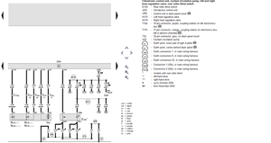

    затем, что если Вы проверили сопротивление катушки, то проверить наличие сигнала с блока
  2. mamont543
    mamont543 Завсегдатай
    27 окт 2014
    818
    Калужская обл.
    А6/С7
    Ничего не понял. Какой катушки? Мы прозвонили провода, которые одеваются на блок. Напряжения нет на левый бочонок.

    Конструктивно клапан - электромагнит(катушка+сердечник)
  4. sonic_a4
    sonic_a4 Живу я здесь
    25 авг 2013
    4.491
    A6/C6 3.2Q 05г.
    Если Вы не в силах(!) самостоятельно провести диагностику заплатите тому, кто в этом понимает. Ковыряния наугад будут Вам стоить дороже(!) и дольше

    Я знаю что из себя представляет клапан. Нет напряжения в проводе, который одевается на эти клапана. Поэтому и спрашиваю кто подаёт напряжение на блок, копать то походу там.
  6. sonic_a4
    25 авг 2013
    4.491
    A6/C6 3.2Q 05г.
    Что Вы кроется под магическим глаголом "прозвонили"?)))
  7. sonic_a4
    25 авг 2013
    4.491
    A6/C6 3.2Q 05г.
    дальше сами: climatronic_valve.png

    ))) ну электрик прибором мерил подачу напряжения когда я из салона крутил климат на холод/горячо. Вродевсе правильно) и по пИну что левую катушку/сторону показатели меняются, в правом ноль. Поэтому логично что проблема не в блоке а где то. А где это до я не знаю и спрашиваю. Вам спасибо подсказки, не раз помогали и мне и многим!
  9. mamont543
    27 окт 2014
    818
    Калужская обл.
    А6/С7
    Ну не знааааю)))) можно вас попросить написАть по проще)) кто питает блок клапанов. За терпение отдельное спасибо!)))
  10. sonic_a4
    25 авг 2013
    4.491
    A6/C6 3.2Q 05г.
    питает блок климата; по пути к клапанам есть 17 пиновый рыжий разъем 17h. Рассоединяете разъем измеряете сопротивление в сторону клапанов: если сопротивление условно одинаковое, то проблемы скорей всего до разъема(надёжней перепиновать левую с правой на разъёме, если при этом заработает нерабочая сторона, значит проблема до разъема, если останется как было - значит проблема от разъема 17h до катушки)
  11. sonic_a4
    25 авг 2013
    4.491
    A6/C6 3.2Q 05г.
    дальше по тому же принципу перепиновать на разъёме климата
