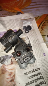

  11. rudi683
    rudi683 Живу я здесь
    18 фев 2013
    4.588
    Audi Q7 4l 3.0 tdi рест
    бмв
