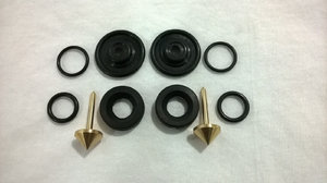

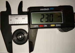

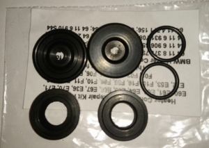

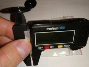

    вот рем комплект, цо 2.5 фото плохо получилось

    а надо ЦО 3.8...

    зачем ? если цо больше стало из за этого антифриз в катушки попадает
