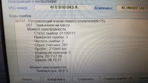

    кто сталкивался? С левого дефлектора со стороны водителя дует горячим. Чистка клапанов ни чего не дала. Ошибка 00737 регулирующий клапан левого отопителя N175

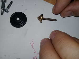

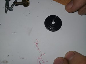

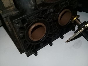

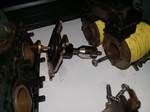

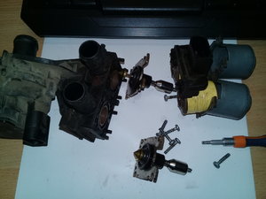

    20170731_141459.jpg 20170731_141511.jpg 20170731_141522.jpg 20170731_141532.jpg
    размеры запорного клапана: высота 26,5мм , d=11,3 мм, высота конуса 7мм
    d резинки 23мм, диаметр внутреннего отверстия примерно 3,8мм (это диаметр штока верхнего цилиндра)
  12. sonic_a4
    sonic_a4 Живу я здесь
    25 авг 2013
    4.491
    A6/C6 3.2Q 05г.
    у клапанов стержень пластиковый или металлический??
  13. Xeus
    Xeus Живу я здесь
    7 янв 2006
    2.912
    Казахстан
    Q7 3.6 FSI BHK Америкос
    не металлический, скорее похож на керамику. Или очень твердый, крошащийся пластик. Стержень - квадрат с ребром 2 мм.
    кстати материал вроде тот же из которого сделан корпус, только коричневый

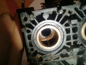

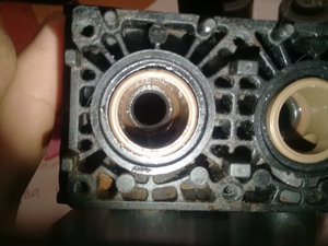

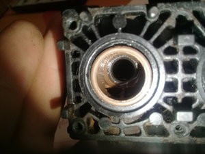

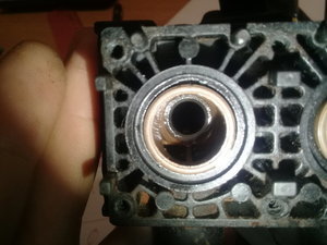

    20170731_185805.jpg 20170731_185811.jpg 20170731_185816.jpg 20170731_185828.jpg
    на дне втулки - резиновое колечко, втулка сделана из того же материала как и шток клапана, крошится гад. так что вытащить я его не смог. не идет и все тут
  16. sonic_a4
    25 авг 2013
    4.491
    A6/C6 3.2Q 05г.
    понятно; когда из воздуховоды жарит горячим - это значит клапан висит в открытом положении...пытаюсь понять как его так клинит...
  17. Xeus
    Xeus Живу я здесь
    7 янв 2006
    2.912
    Казахстан
    клинит не его, а верхний шток

  19. Xeus
    Xeus Живу я здесь
    7 янв 2006
    2.912
    Казахстан
    помоему просто надо заменить резинки чтоб тосол вверх не просачивался а затем шток высокотемпературной смазкой смазать
