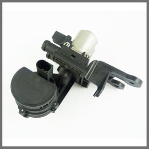

    Кто может подсказать, в блоке клапанов есть резиновые манжеты в которых ходит поршень, эти манжеты архи важны или можно без них?
    У меня они просто разделились....
    Или кто может подсказать номерок их или от чего подходят?
  3. Deiman Hill
    Deiman Hill Старожил
    1 мар 2012
    13.433
    если имеется ввиду внутренние стенки цилиндра (рис.) то думаю да менять нужно...
    по поводу номера/кода лучше спроси здесь http://www.audi-club.ru/forum/showthread.php?t=336142 если они вообще бывают...
    хотя х.з. стоит ли заморачиваться и сколько они еще проходят если и найдешь/вставишь ...если тачку продавать не собираешься я бы купил новый блок в сборе
    http://www.ebay.de/itm/NEU-Original...298952190?pt=DE_Autoteile&hash=item33867207fe
    хотя я не великий спец может ребята ченить другое посоветуют..

    Нет под катушкой Где маленький конусный поршенек перекрывает подачу антифриза есть мембрана... Вот ее я имею в виду..

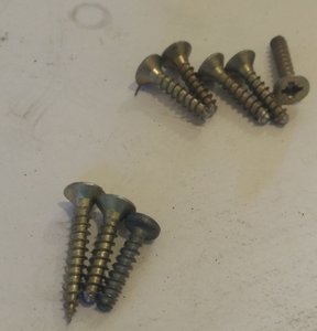

    начитавшись про сорванные головы вспылил, пошел на стройрынок, купил шурупов 4*25, обработал их болгаркой...
    можно данную инфу прицепить в первое сообщение...

    Парни, приветствую всех. Чистить надо только поршень или в самом бочёнке тоже?. Если не помогло, куда копать блок или ЭБУ? у меня жар идёт только по пассажирской стороне. Если блок менять, то только ту часть, которая с бочонками идёт или со всеми патрубками?
  10. Xeus
    Xeus Живу я здесь
    7 янв 2006
    2.912
    Казахстан
    Q7 3.6 FSI BHK Америкос
    #190 Xeus, 30 июн 2016
    1. "самом бочёнке тоже"
    2. "копать блок" (менять)
    3. "то только ту часть": ниже изображение
    PS: когда будешь чистить разбери блок весь... там короче под поршеньками если снять подушку (предварительно отсоединив разъем; патрубки можно не снимать - она так легко отодвигается) есть 2 таких конуса с штырьком, эти штырьки в ножки цилиндриков входят, их тоже надо почистить (я войлоком чистил) и посадочные места под ними. Блин забыл в этом году когда чистил сфоткать :(
    Да еще совет.. сами стаканы, где ходят поршеньки - отшлифовать войлоком, а потом фланелькой.
    mamont543 нравится это.
  11. mamont543
    mamont543 Завсегдатай
    27 окт 2014
    817
    Калужская обл.
    А6/С7
    спасибо!!!! Полезу снова, может повезёт.

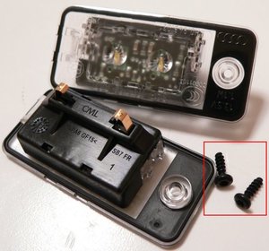

    А кто-нибудь саморезы измерить может родные? Общая длина, или же длина ножки? Диаметр шляпки и диаметр по наружней части резьбы?
    Просто интересно, не подойдет ли N10625802 Винт с плоской головкой и внутренним TORX T10, 3x10
      52,5 КБ
      158
  18. Андрик78
    Андрик78 Старожил
    22 июн 2012
    20.387
    Q5
    Это которые плафончики подсветки номера держат?
  19. djdeniska
    djdeniska Местный
    22 апр 2012
    1.542
    Hyundai Santa Fe Grand 2.2
    Именно, только более продвинутые - под Torx. В штате ведь под крестовую отвертку идут на плафоны - жутко неудобные.
  20. Андрик78
    Андрик78 Старожил
    22 июн 2012
    20.387
    Q5
    Так а замерить то какие надобно? Родные? У меня просто в багажнике лежат новенькие плафончики и винтики к ним. Найти бы штангенциркуль))
