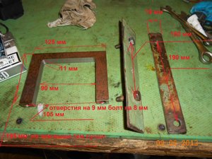

    Вот по просьбам, фото и размеры самодельных креплений распредвалов .

  5. Шыло
    Шыло Участник форума
    30 май 2013
    283
    A6/c6 2.4
    Ух!вау спасибо!!!

    Пользуйте если нужно )) сам попал и по месту делал на форуме не нашел ))
