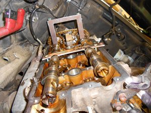

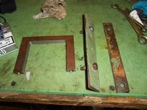

    Все три приспособы самодельные .через два дня размеры сниму и выложу эту фотку с размерами.

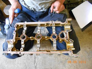

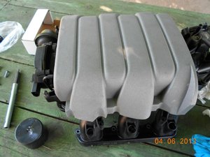

    Да распрдвалы поднимутся их прижать надо но прежде зафиксировать от проворота, герметик наноси на крышку в эльзе половино на крышку половину на голову я все на крышку наносил и заглушки сразу ставил.
      94,9 КБ
      1.265
      136,5 КБ
      1.241
      120,1 КБ
      1.191
  12. AUDIA6 2.4
    AUDIA6 2.4 Участник форума
    22 окт 2012
    449
    A6/4FC6 2.8Quattro
    #32 AUDIA6 2.4, 24 июн 2013
    чо кур чтоль никогда не видели ))))))))))))))))))) на последней
  13. AUDIA6 2.4
    22 окт 2012
    449
    A6/4FC6 2.8Quattro
    Там на фотках где герметик наносил отметил красным , где свечные колодцы наносишь герметик, ставишь прокладку, и прокладку тоже тонким слоем маж:nod:

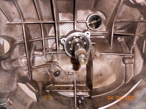

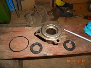

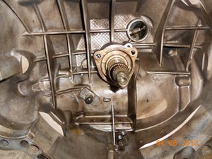

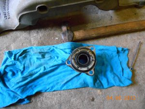

    Вот ещо совсем забыл , замена сальника первичного вала коробки
      134,7 КБ
      514
      136,1 КБ
      509
      105,5 КБ
      486
      92 КБ
      452

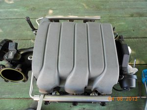

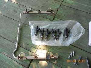

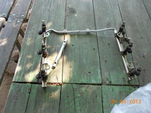

    Вот форсунки помыли .
      121,6 КБ
      823
      92,2 КБ
      766
      127,2 КБ
      770
      85 КБ
      758

    спасибо!!) герметик топгировский 340градусов не уксусный.

    Я щас все на Loctite сажаю - очень удобно. Сохнет только там, где необходимо)) все остальное растворяется в масле и не приносит никакого вреда. Да и время сопряжения деталей не ошраничено)
    К слову ваг много чего сажает на такой герметик, холодную часть турбины например) видео где то смотрел.
