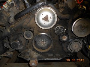

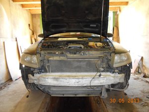

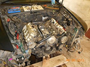

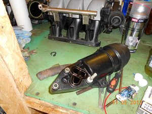

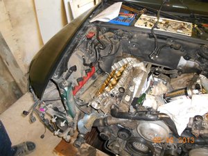

    Хотел поменять прокладку под постелью рвспредвалов, текло масло в свечные колодцы, а разобрал полмашины, заменил коренной сальник, сцепление, прокладка кронштейна масляного фильтра ,прокладки клапанных крыжек и постелью распредвалов головки блока цилиндров, еще многое посадил на герметик, отполировал фары.

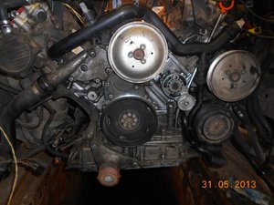

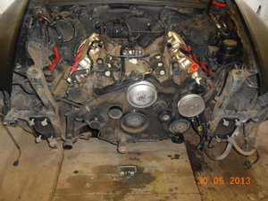

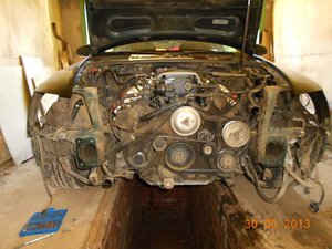

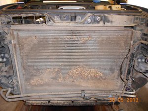

    1) Обесточиваем автомобиль сняв клеммы с АКБ, аккуратно снимаем бампер, предварительно отцепив все разъемы 2) затем снимаем усилитель бампера и радиатор кондиционера «внимание аккуратно с фреоном» и видим, что двигло охлаждалось очень плохо 3)снимаем воздушный фильтр, сливаем антифриз, отцепляем патрубки от радиатора охлаждения двигателя, снимаем масляный радиатор гура , снимаем фары, отцепляем все разъёмы вентиляторов, подушек ,звуковых сигналов и тд, снимаем всю морду. 4)снимаем коллектор и все что находится сверху. 5) двигатель очень грязный поэтому я решил помыть, ушло пять баллонов очистителя двигателя.

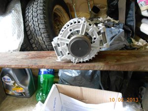

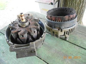

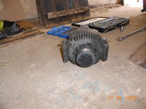

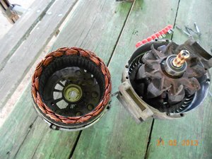

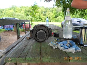

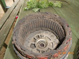

    6) придав двигателю болие-мение достойный вид снял все ролики и генератор. 7) генератор оказался не в лучший форме пришлось разбирать. 8) якорь сильно грелся из за плохого охлаждения 9) обмотки статора как будто залеплены пластилином 10) щетки уже на подходе .
      96,9 КБ
      1.450
      103,6 КБ
      1.374
      101,2 КБ
      1.334

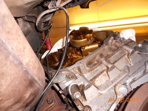

      106,8 КБ
      1.354
      137,1 КБ
      1.234
  3. AUDIA6 2.4
    AUDIA6 2.4 Участник форума
    22 окт 2012
    449
    A6/4FC6 2.8Quattro

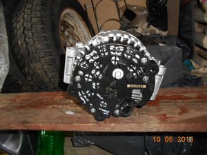

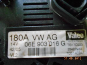

    11) отмыл насколько меня хватило ))))) 12) вот номер, немного мутновато но разобрать можно. 13) с генератором закончил.14)но вконеце концов гена всеравно сгорел ,развалился подшипник передний до которого я не долез, поленился снимать шкив, чиркнуло якорем по статору. 15)пришлось купить другой.

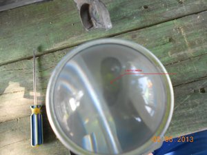

      101 КБ
      878
  4. AUDIA6 2.4

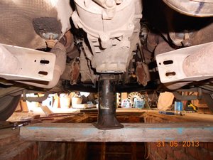

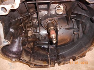

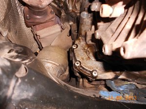

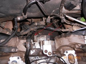

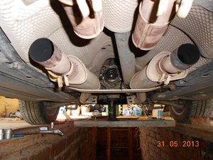

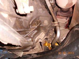

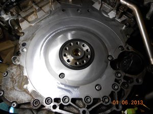

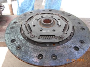

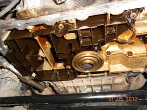

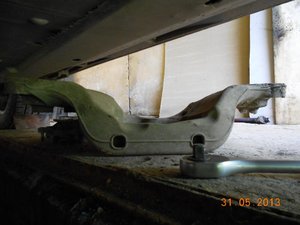

    16)Теперь про коробку, вот с чего все началось, низ коробки в масле. 17) Откручиваем болты с лева. 18)Задомкрачиваем коробку , откручиваем кардан, разъединяем глушаки.19)Откручиваем шруза, снимаем подушку коробки.20)вот кронштейн подушки.

    21)Снимаем кронштейн масляного фильтра, иначе не подлезть к верхним болтам коробки. 22) Вот эти болты. 23) откручиваем болты с правой стороны. 24) снимаем коробку. 25) Вот распиновак коробки в моем исполнении))) это то что надо обязательно открутить и снять , но неудобно и не видно.

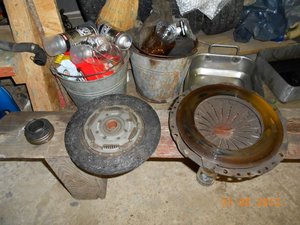

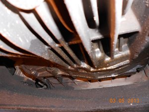

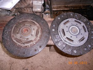

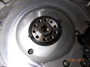

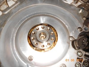

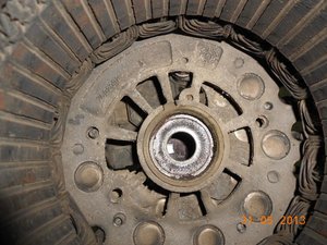

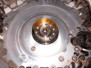

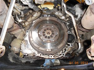

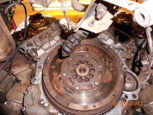

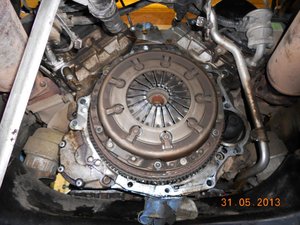

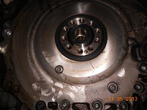

    26)Снимаем корзинку. 27) Снимаем маховик. 28) Вот коренной сальник который течет. 29) Выжимной, диск , корзинка. 30) диску хана , заказал новый диск и заодно выжимной подшипник

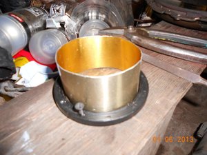

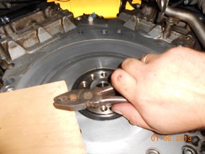

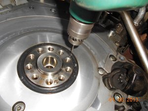

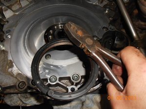

    31)засверливаем. 32) вкручиваем саморезы. 33) Аккуратно через картонку вынимаем сальник. 34) сальник вынут. 35) все протираем.

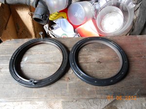

    36) старый и новый. 37) делаем оправку чтобы поставить сальник. 38) ставим сальник. 39) вот примерно так))) 40) старый и новый .

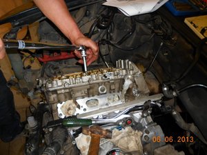

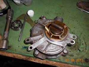

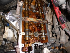

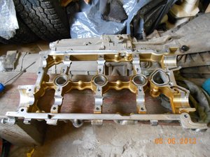

    Дальше все собираем в обратном порядке, теперь про ГБЦ.

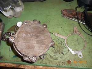

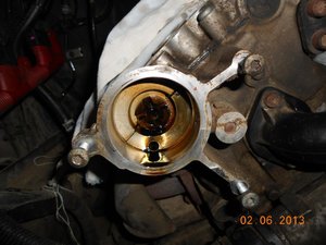

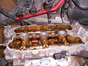

    41) снимаем клапанные крышки. 42) вот так, видем высохшую прокладку. 43) снимаем вакуумный насос. 44)вот)) 45)разбираем и сажаем на герметик.

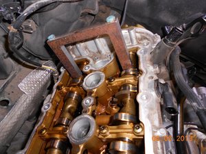

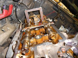

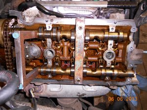

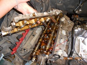

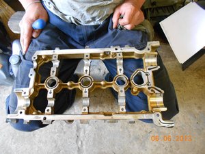

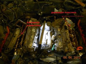

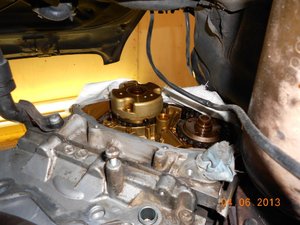

    46)Снимаем крышки распредвалов.
    47)ставим приспособу чтобы распредвалы не провернулись.
    48)на второй голове ставим пластину фиксирующею валы.
    49)валы приподнялись.
    50)ставим ещо одну пластину , прижемаем валы.
    51)вид с верху.

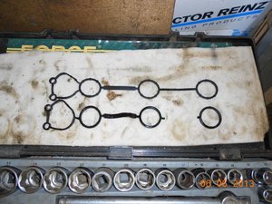

    52)вот высохшие прокладки. 53) крышка не мытая 54) вот мытая 55) вот правая без крыжки распрдвалов а левая держит цепи.

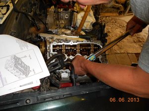

    56)ставим и затягиваем динометрическим ключом 57) главное не перетянуть 58) левая гопова готова . 59)правая тоже самое. 60)обе головы в сборе .

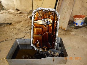

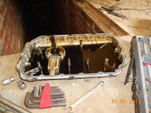

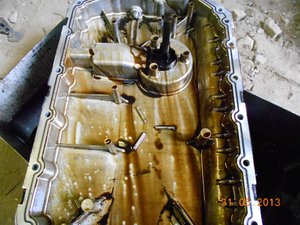

    Потом снял поддон ради интереса ))))

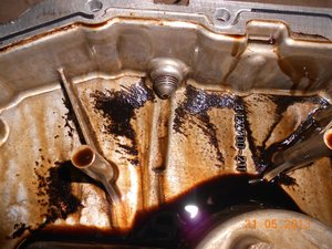

    61) вот снял) 62)стекает масло 63) вид с низу 64) масло стекло 65)вот нагар как песок.

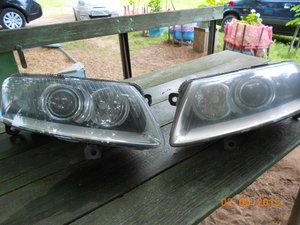

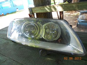

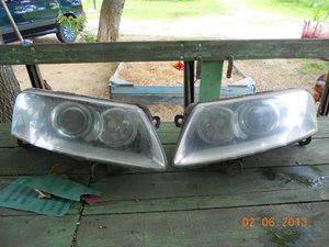

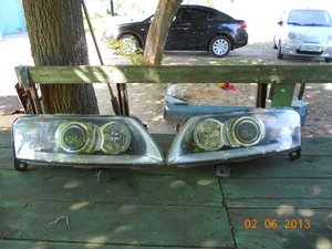

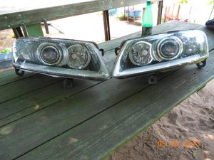

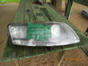

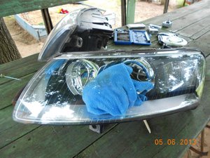

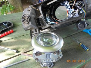

    Потом отполировал и помыл фары
    66)до поллитровки. 67) трем наждачной бумагой и полируем. 68)вот разница. 69) обе отполированы 70) вот что получилось.
      114,4 КБ
      1.207
      102,5 КБ
      1.196
      119,5 КБ
      1.258
      123 КБ
      1.217
      118,7 КБ
      1.153
  14. AUDIA6 2.4
    22 окт 2012
    449
    A6/4FC6 2.8Quattro

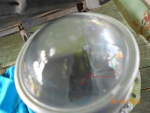

    Дальше решил из нутрии почистить, линзы и стекла были не айс )))
    71)вот с наружи 72) вот с нутрии 73)помыта 74) помыл стекло с нутрии 75) вот что вышло.

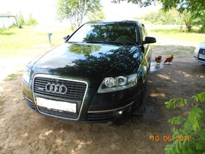

    Конечный результат
    76 вот что полдучилось) критекуйте)))
      138 КБ
      1.369

    ну и как свет в ночное время суток? лучше стало? )

    красавчик, мне как раз было интересно как снимать раму распредвалов, в эльзе этот момент только со снятием головы расписан был, а без не было. волновал вопрос о фиксации РВ от проворота. по идее они не провернуться только подняться должны. как думаешь? добавь, что раму РВ нужно приклеивать на герметик :)

    Молодец!Снимаю шляпу!Не хватает в нашей ветке фотоотчетов, премиум класс, фотками меняются, шины, диски...Фары в ручную полировал? Как свет, лучше стал?
