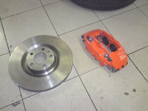

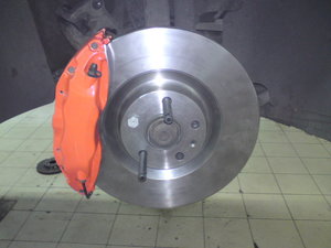

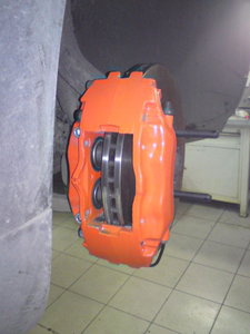

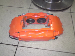

    В процессе наращивания мощности 1.8Т не лишним было задуматься и о тормозах, точнее об их улучшении.
    Вариант с увеличением до 312мм. со скобой от ТТ -отпал из-за желания поставить что-нибудь поинтереснее, тем более, что за неплохие деньги достался комплект суппортов брембо от s8d2.
    Собственно перечень деталей:
    1)Суппорта брембо от s8d2
    2)ремкомплект суппорта -2шт. 4D0 698 269
    3)ремкомплект суппорта -2шт. 4D0 698 471 A

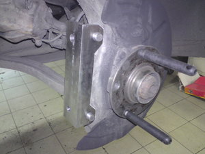

    4)переходники для крепления суппорта к стойке -собственного изготовления.
    5)тормозные диски 345х30 от s4b6 (8E0 615 301 T)
    6)тормозные колодки 4D0 698 151 L
    7)немного оригинальной тормозухи для прокачки системы.
    Тормоза рассчитывались под 17-е колёсные диски, вылет тормозного диска 345х30 такой же как и у штатного, что несомненно облегчило задачу с его выбором.
    Суппорта были куплены, разобраны, зачищены, покрашены и перебраны с установкой новых ремкомплектов которые включают в себя всё необходимое для придания им новой жизни.
    С переходниками пришлось немного повозиться, сначала были сняты размеры с имеющихся переходников с аналогичной машины в кузове В7, по ним изготовили на пробу из уголка один переходник, установив его промерили, что необходимо доработать и сделали чертёж по обновлённым размерам.
    Заказали переходники из твёрдой стали, марку не помню к сожалению, но болгарка её пилит еле-еле.
    После изготовления переходников они были установлены и увидев где нужно доработать края (специально делали с запасом для дальнейшей подгонки) были сняты и края доработаны.
    В результате всё это хозяйство собрали, прикрутили и установили прокачав тормоза, штатные тормозные шланги подошли.
    Характер тормозов немного поменялся, педаль стала помягче, в городском режиме не сильно отличаются от штатных, в агрессивном режиме перегреть не удаётся и намёка на усталость нет.
    Отдельное спасибо Дмитрию aka DioTrixX за помощь в создании переходников для крепления суппортов.:beer:

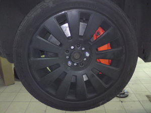

    Предвидя вопросы сразу скажу параметры колёсного диска 7,5x17 ET35 -replika модель не помню, но распространёная (в нэте найти не составит труда), колёсные диски встали через проставки 5мм. -особенность рисунка и строения данного колёсного диска, а так же небольшого вылета самого тормозного диска.
    Немного фоток процесса и результата.

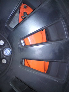

    зазор между диском и суппортов с данным колёсным диском порядка 3-4мм.

    как я понял из вида фото суппорта на полу - у него ушей стандартных крепления нет, а есть плоскость и две дыры под болты? и переходник представляет из себя Г образную планку?

    Фотки переходников сегодня вечером добавлю (не всё слил на комп), да у суппорта ушей нет и есть две площадочки с отверстиями под болты (на экзисте это получше видно), переходник Г-образной формы.

    Добавил фотки переходника и грязезащитного кожуха во второй пост.
