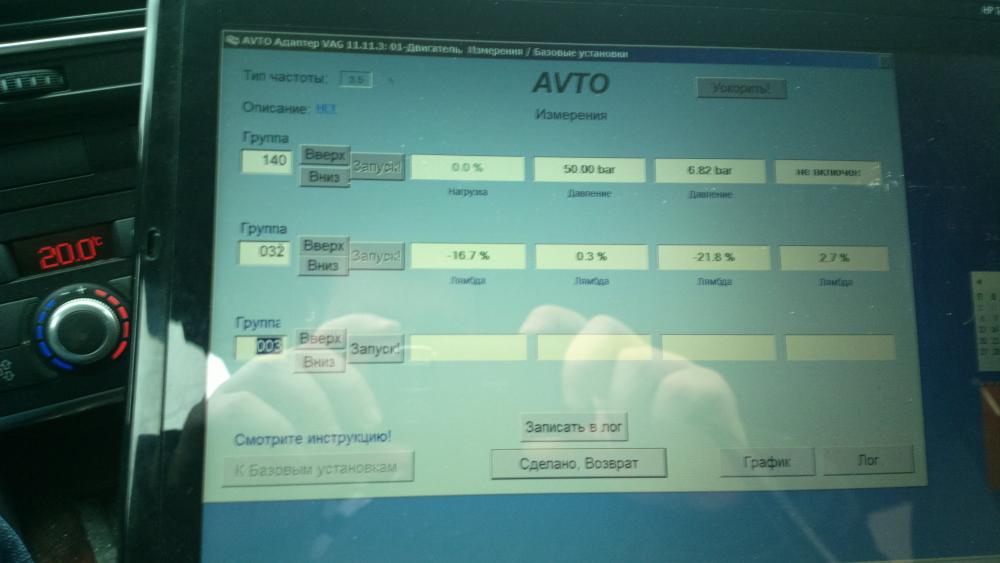

    у меня левая ГБЦ все свечи чеерные (( и Лямда зонд по этой ГБЦ -10 % Лямды менял расход 20 литров Давление падает ( это приговор ??
  12. VadimKr09
    VadimKr09 Участник форума
    15 июн 2014
    439
    A6 3.2 FSI Q. 2007
    Кстаи бывает такое раз в пол годика и чаще Летом .... пока газку не нажмешь Куда копать ?

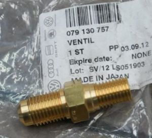

    Касательно этого клапана. Выше описывал, что методом исключения, определил откуда может падать давление в "контуре высокого давления".
    Имеем систему - Топ.бак (1атм) ->Т.насос / Контур низкого давления (5-6 бар) -> ТНВД / Контур высокого давления (35-200 бар)
    Соотвественно в контуре высокого давления все в первую очередь смотрят на форсунки, т.к. в основном текут они. Но это не всегда так - оказалось по крайней мере у меня. Ещё имеем насос ТНВД и обратный клапан в нем, который может не держать давление и это зависит от температуры. И "барабанная дробь" - "аварийный клапан сбороса давления" который должен сбрасывать давление если оно достигает свыше 200 бар, для того что бы всю систему не разорвало. У меня этот клапан открывался как ему хотелось - насколько понял в зависимости от температуры.
    Проверить - не проверяли - просто поменяли. Номер на фото.
    06D130757C

    Если совместить эти два сообщения. То получаем, что возможно "богатит" по левой стороне (текут форсунки вероятнее всего). Из-за текущих форсунок падает давление в "контуре высокого давления". Пока двигатель не остыл, в контуре высокого давления много паров топлива растворенных в самом топливе, поддаешь газу всё это продувает. Нужно форсунки смотреть, можно для начала купить рем.комплект и поменять их местами слева направо и посмотреть результат, если нет стенда в доступности. Просто сразу поменять форсунки - это дорого.
