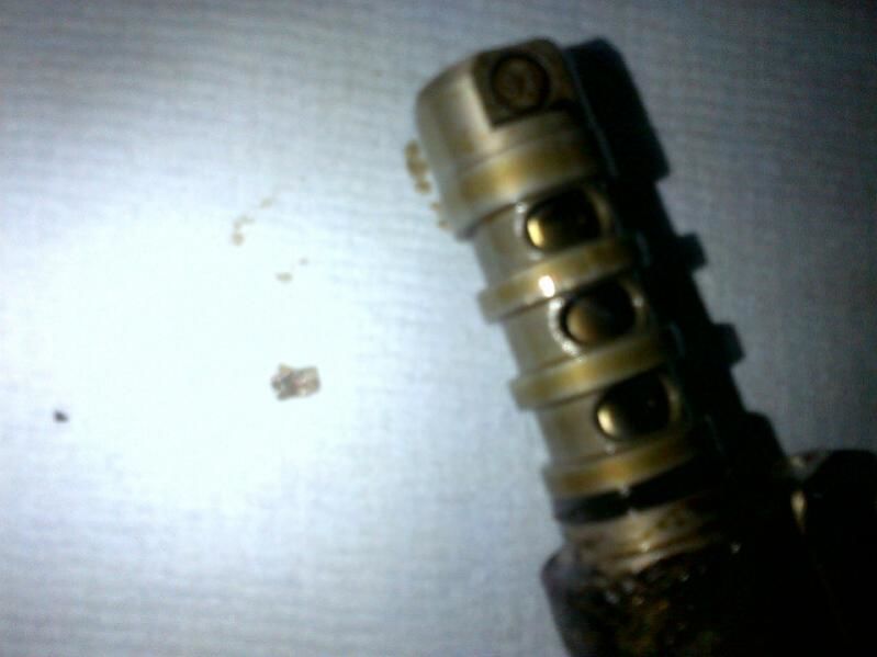

    135к - растянулись цепи. - Прокочила ошибка по G301.
    Пока без криминала - в 93ей 13 град.
    Натяжители в норме. - но буду менять всё - цепи+натяжители.
    Вскрытие покажет.
    = НОВОЕ =
    Вскрытие показало. - До глубого разбора, к счастью, не дошло.
    Причина оказалась банальна. Клапан N205 заклинило мелким куском мусора, при детальном изучении - оказалась мелкая сетка из каналов.
    N205 и G301 поменяло до кучи. Показания по 93ей вернулись в изначальные.
    Позднее будут фото, если кому интересно.

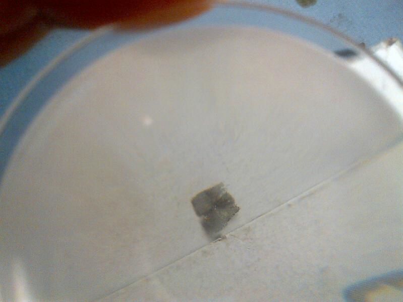

    Поменял N205 - всё вернулось в норму.
    Для масштаба с клапаном
    Под увеличительным стеклом
    Вывод, перед тем как приговаривать цепи - проверить управляющие клапана распредвала.
    По 93-ей
    Было: (2,6 13,1 5,6 10,9)
    Стало: (2,3 12,8 5,6 9,8)
    Натяжители отрабатывают - в порядке, цепи в допусках.
