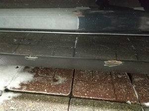

    ЛКП на порогах начало облазить, да и в целом коцки от камней присутствуют "по кругу",
    красить целиком или локально пока не решил, в любом случае цена окраски выходит в треть "остаточной стоимости а/м" - применим проверенный метод: "поднимем и опустим правую руку - на скорость не влияет".

    - Пороги больше терпеть не было сил - покрасил. (фото)

    Это как ТАК облезли пороги. Окраска заводская? Или климат у вас такой. У меня пробег за 300, но даже намёка на такое нет.
  7. ЗурКызыл
    ЗурКызыл Завсегдатай
    19 авг 2007
    550
    Audi A6/C6 3.2 07г
    Окраска была заводская. Климат обычный, московский. От места контакта с дверью начинает расползаться. У вас скорее исключение, на многих Ауди, не только А6 такая болезнь. Особенно в месте крепления передних брызговиков.

    У меня до 100т км уже такое как на фото началось, коктейль собянина это, а не климат всему виной, как мне кажется :D

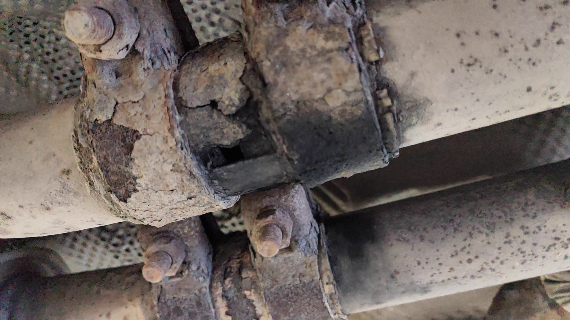

    На драйве недавно выложили пост про замену хомутов глушителя. Машина 2008 года
    Это как так ? :facepalm2:
  15. And164
    And164 Участник форума
    24 май 2016
    439
    C7
    Это питерский :D там все понятно, климат-с.

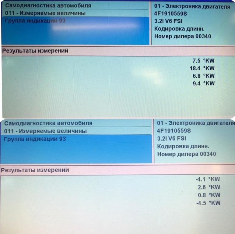

    Какая причина для замены цепей? Какие показания в 93гр? Какое моторное масло используешь? У моей машины пробег более 310т. Никаких посторонних звуков я не слышу. В 93гр. цифры не меняются(отслеживаю более 60т.). Менялись только натяжители верхних цепей, да и то не потому, что были какие то звуки. У меня есть своя теория по ранней кончине цепей.
  20. ЗурКызыл
    19 авг 2007
    550
    Audi A6/C6 3.2 07г
    #220 ЗурКызыл, 2 фев 2020

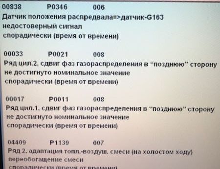

    Причина замены - Ошибки по фазам и адаптации (картинки ниже).
    Показания 93 гр. (до/после) замены.
    Масло Mobil 1 Super 3000 (ранее марка именовалась Esso) 5w40
