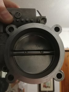

  20. Алмаз-102
    Алмаз-102 Новичок
    12 янв 2018
    6
    Ханты-Мансийский АО
    Подскажите пожалуйста, снял дроссельную заслонку, а там лопасти не садяться до конца может ли в этом быть ошибка по потенциометру ДЗ
