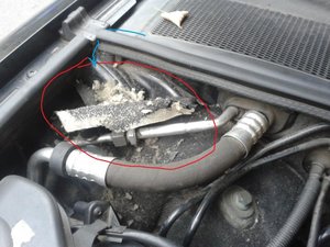

    скажите, пожалуйста, как вы решили вопрос с тем что вода протекала между зазорами в этом месте а? я тоже поставил дождевик и по канавке в итоге стекает пода и попадает в зазор этот. ((((((

    А что это за "мех" под трубками???

    я своё под капотом не фотал это с нета фотка чья то. чисто показываю откуда вода просачивается там где стрелочкой. у меня там нету меха чисто металл.

    Это Шумка в обще-то :hi:
    У многих нет кстати такой, в основном у америкосов такая вещь :hi:

    купил авто не было там дождевика этого т.е. всей планки и крышки над аккумулятором и вода по лобовому тупо покапывала на аккумулятор. теперь поставил Крышку водоотводящего кожуха подкапотного пространства и маленькую эту крышечку над аккумулятором. так вот вода теперь стекает попадает в канавку к резинке и к этому углу где я показываю на фото и через эту щель протекает ( а щель не знаю чем заделать что бы вода не текла)

    ну да значит шумка. у меня шумки нету поэтому не знаю че за мех )

    У меня нет, ну или на металле не так видно:shock:.Дренаж чистил под АКБ(больное место)????

    А я и не знаю, даже:shock:Ну ручьев точно никогда не видел, у меня той меховой шумки нету, поэтому может стекает но не так заметно.Дренажи чищу регулярно под АКБ, так что предположу что туда и стекает.Луж никогда на кузове не было.Кожух/защита полноценная от RS4 стоит, а не тот мудацкий огрызок....

    а какой у вас кожуж покажите , пожалуйста ? (если в нете порыться похожий какой). а дренаж находится где там его чистить - это АКБ снимаешь и под ним там отверстия какие-то , верно ?

    Все фотки-номера оригинала в начале темы самый первый пост. Просто она по экзисту пробивается как от RS4, а на гражданках А4 огрызок(на некоторых 8Е В6 шел штатно длинный с крышкой АКБ).Да все верно под АКБ есть два дренажа с резинками, многие их выдерают и забывают на чистку.(я не стал выдерать, просто регулярно чищу).Прочитай эту тему внимательно, тут все доступно написано:nod:
