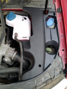

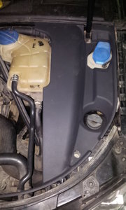

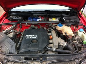

    померил на 1.8Т (Красная) и 2.0Т (черная).
    на 2.0 - не лезет - не достает до краев
    на 1.8Т - лезет, немного надо отпилить уголок, что бы не мешал шланг обратки.
    итог - т.к. мне надо на 2.0Т - продам эту накладку, себе буду заказывать другую.
    цена вопроса - 1145р. продано

    Блин, кузовь ведь одинаковый!.... как не не лезет?! Я в шоке:shock:
  7. DJGelo
    DJGelo Живу я здесь
    24 авг 2004
    1.016
    Audi A4 B7 DTM
    видишь на фото с черным авто. разный угол поворота со стороны бампера. вот из-за него и не встает на В7. В6 - без проблем.

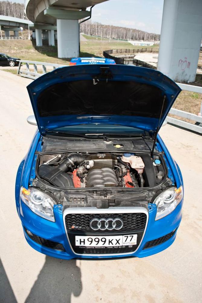

    есть достоверная информация какая крышка подходит на а4 b7 2.0 TFSI ?
  11. DJGelo
    DJGelo Живу я здесь
    24 авг 2004
    1.016
    Audi A4 B7 DTM
    с буквой F

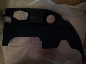

    А есть фото 8E0 103 927 F в моторном отсеке В7 с моторчиком 2.0Т????
  13. DJGelo
    DJGelo Живу я здесь
    24 авг 2004
    1.016
    Audi A4 B7 DTM
    ток пришла, сфоткал. скоро выложу

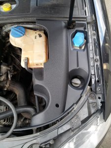

    A4 1.8T Quattro 2004, AMB, S-Line, (Америкос), автомат
    Когда купил авто, пластика не было, кроме квадратного пластика слева.. Ощущение, что так и было с завода. Так как этот квадратный вроде ни где не отломан.
    Вода стекала на аккум и на кузове было много листьев и грязи.
    Решено было заказывать пластик состоящий из двух частей:
    Планка защитная консоли передней (VAG) 975 руб.
    8E1 819 447 01C
    Крышка водоотводящего кожуха подкапотного пространства (VAG) 370 руб.
    8E1 819 422 A01C
    Фотографии было, стало:
    Перед установкой, пропылесосил все внутри по возможности.
    Квадратный пластик был в точности как тут: http://cache.zr.ru/wpfiles/uploads/2005/06/57659.jpg

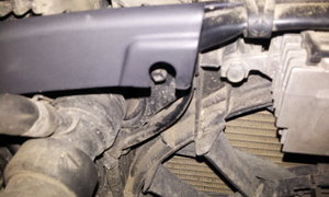

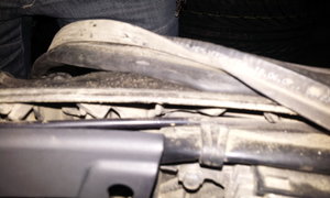

    итак, вот фото. остается не понятным вопрос - эта защита не должна прилегать к краям кузова?? т.к. если она ложится на моторный щит правильно, то до телевизора не достает. нужны какие-либо кронштейны и крепежи? так и должно быть??
  18. LAZARET
    LAZARET Bad e-mail
    1 апр 2010
    807
    Audi A6/C4 2.6 =>
    Вот по этому я и спрашил фото.Почему деталь с тем же номером F на конце на фото в теме выше прилегает плотно.В чем секрет????
