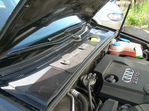

    Подпишусь. Так все-таки - по экзисту заказывать, то что первым идет?
  2. Kail
    Kail Аудивод
    6 окт 2009
    2.211
    Audi А4/B7 06
    Ты не подписывайся, а заказывай, да ставь :hi:
    Заказывать надо и первой и второе. Первое основа, но в ней дырка над аккумулятором, а второе планка закрывающая аккумулятор.
    п.с. на последней фото отчетливо видно уже установленную основу (первое) и крышку аккамулятора (второе)

    Эти позиции приобрел, установил, все встало идеально! :)
    Кожух водоотводящего короба (от RS4) 8E1 819 447 01C
    Крышка (аккумулятора, от RS4) 8E1 819 422 A 01C
    По остальным деталям никто не подскажет что-ли?

    1. Кожух над впуском:
    8E0 103 928 C 01C по информации Demyan
    8E0 103 928 G 01C по информации dus72
    по информации exist.ru:
    8E0 103 928 C 01C - воздуховод моторного отсека за 857,49 р.
    8E0 103 928 G 01C - защита картера двигателя за 1330,85 р.
    Кто знает в чем разница? Можно ли выбрать дешевый вариант?
    2. Винт крепления этого кожуха:
    8E0 103 109 - по информации Demyan
    8E0 103 109 - пластина задний глушитель, говорит экзист. Не верить?
    3. Кожух над заливным бачком воды
    8E0 103 927 F – по информации TSV (кожух двигателя по exist за 1183,71 р.)
    8E0 103 927 С 01C - по информации ALS
    8E0 103 927 E 01C - по информации ALS и dus72 (С и Е защита картера двигателя по exist за 918,87 р.)
    Если я правильно понял, то это все одно и то же, только та, которая с буквой Е, имеет держатель крышки бачка омывателя?
    4. Крепление этого кожуха
    8E0 103 541- втулка 1 шт.
    078 129 734 A – втулка распорная (удлиннитель по exist) 1 шт.
    078 129 669 – уплотнитель втулки воздуховода 2 шт. Верно?
    N 105 538 03 – болт 6Х45 1 шт.
    8E0 899 803 - кронштейн крышки 1 шт. (Нужен чтобы не колхозить крепление? или можно без него обойтись?)
    N 909 766 01 - по информации dus72 (заклепки)
    N 909 936 01 - по информации dus72 (винт с шайбой)
    Куда устанавливаются последние два наименования? Необходимы ли они?

    Кожухи над омывашкой и жидкостью ГУР: 8E0 103 927 С01C, 8E0 103 927 E01C - без доработки нажёвкой в районе резиновых патрубков на двигатель 1.8T не встают. проверено!!! буду заказывать 8E0 103 927 F.
    менеджеры из моего офиса exist.ru уже возненавидели меня. но мне пофиг!!! :D
