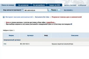

    Прочел тему и возникли некоторые вопросы. Разъясните, пожалуйста.
    С этими двумя все ясно.
    Кожух водоотводящего короба (от RS4) 8E1 819 447 01C
    Крышка (аккумулятора, от RS4) 8E1 819 422 A 01C
    1. Кожух над впуском:
    8E0 103 928 C 01C по информации Demyan
    8E0 103 928 G 01C по информации dus72
    по информации exist.ru:
    8E0 103 928 C 01C - воздуховод моторного отсека за 857,49 р.
    8E0 103 928 G 01C - защита картера двигателя за 1330,85 р.
    Кто знает в чем разница? Можно ли выбрать дешевый вариант?
    2. Винт крепления этого кожуха:
    8E0 103 109 - по информации Demyan
    8E0 103 109 - пластина задний глушитель, говорит экзист. Не верить?
    3. Кожух над заливным бачком воды
    8E0 103 927 F – по информации TSV (кожух двигателя по exist за 1183,71 р.)
    8E0 103 927 С 01C - по информации ALS
    8E0 103 927 E 01C - по информации ALS и dus72 (С и Е защита картера двигателя по exist за 918,87 р.)
    Если я правильно понял, то это все одно и то же, только та, которая с буквой Е, имеет держатель крышки бачка омывателя?
    4. Крепление этого кожуха
    8E0 103 541- втулка 1 шт.
    078 129 734 A – втулка распорная (удлиннитель по exist) 1 шт.
    078 129 669 – уплотнитель втулки воздуховода 2 шт. Верно?
    N 105 538 03 – болт 6Х45 1 шт.
    8E0 899 803 - кронштейн крышки 1 шт. (Нужен чтобы не колхозить крепление? или можно без него обойтись?)
    N 909 766 01 - по информации dus72 (заклепки)
    N 909 936 01 - по информации dus72 (винт с шайбой)
    Куда устанавливаются последние два наименования? Необходимы ли они?
