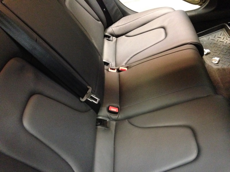

    Приехал в ателье, все сделали, на все про всё затрачено не более 30 минут.
    Результат:
