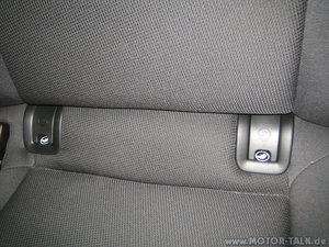

    Появилась такая же необходимость установки кресла с изофиксом на А4 2011 года. Дилер тоже говорит, что кронштейны установлены, нужны только "гильзы". Вопрос в том, можно ли поставить эти гильзы безболезненно - т.е. без резки сиденья. Спинки, если что, складываются.
    Есть еще Пассат, там примерно такое же место расположения изофикса и архитектура сиденья похожая. Я тупо купил изофикс, прикрутил, а часть сидушки отогнул и пристегнул кресло. Неухели здесьт так не получится?

    Заехал к дилеру, они предлагают гильзы, которые, к слову у меня были, но при установке кресла на BMW я их выкинул, поскольку выглядят они колхозно, стоят, между тем, у ОД 1500 руб. в Экзисте 940 руб. за штуку. Но такие я брать точно не буду.
    Кто знает номер детали, как на фото (такие готов купить):

    Посмотрел машину. Без резки сидушки не поставить. Резать нужно 100%. Вопрос только в том, какие гильзы ставить. Те гильзы, которые на первой странице в Экзисте уже стоят 940 руб, у дилера 1500 за штуку. Но мне такие и даром не нужны. Нужны только те, что на фото.
    Нужен номер и я вырежу сиденье без проблем.
