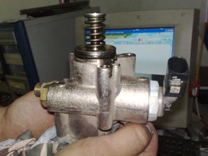

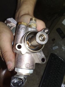

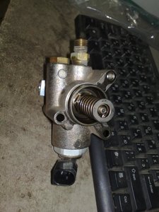

    Сегодня поменяли толкатель ТНВД, но поздно, толкатель был уже дырявый и распредвалу досталось.
    Смотрел в этой теме фотки ТНВД и увидел отличие, в теме шток торчит, а у меня шток сидит ниже шайбы, это что то стерлось и отвалилось или другой вид ТНВД?Фото прилагаю.И еще сколько стоит сам распредвал и его замена?И слышал есть какой то распредвал улучшенной конструкции что ли, типа не так быстро стирается, как такой найти?

    Спасибо! А что скажете глядя на фото ТНВД?У моего на кончике ничего нет, а в этой теме ранее выкладывали фото ТНВД с ауди где середина штока выпирала, вот http://www.audi-club.ru/forum/showpost.php?p=5319998&postcount=104 а у меня как будто там что то отвалилось.

    А4B7 была, L200
    мдя... печально. Может тарелка тоже протерлась, вот он и выглядит так. Номер ТНВД там выбит? У меня 06F127025J, мотор BWE.

    1.961
    Там должна тарелка быть, а ее у тебя нет. Видел фото живого ТНВД в этой теме?

    B6 2.0 06г.
    Да, видел.По той фотке я и понял, что чего то не хватает, а что можно сделать?Этот грибок может можно наварить или как то починить или покупать ТНВД?

    A4 2.0T Q BWT
    Можешь попробовать, я наваривал.

    B6 2.0 06г.
    Спасибо, твой отчет видел, довольно подробно все описано, но наваривать не хочется, видел продаются тюнинговые комплекты, а значит и штатный можно найти и заменить разве нет?

    A4 2.0T Q BWT
    Нет, я искал. В конечном итоге купил БУшный ТНВД за 4 рубля, заменил шток, а ТНВД со своим штоком продал за 2500.
    Китовский комплект шток+толкатель стоит десятку (тоже на драйве где то видел ставил парень), столько же стоит и сам ТНВД новый )

    B6 2.0 06г.
    Понятно, спасибо.Значит надо искать ТНВД Б\У.
