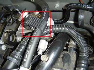

    Поменял сегодня. заняло минут 40. ТОРКС надо не 27, а 30.
    Наверное рано поменял, пробег 62000, состояние получше чем у автора.
    Следующую замену планирую сделать на 120 000.
  19. TSV
    TSV Живу я здесь
    3 сен 2007
    2.264
    А4B7 была, L200
    не знаю, может и 30-м можно открутить) на одной из фоток специально есть вставленный в этот болт вороток с битой, на которой обозначение Т27
    :beer:
    себе каждые 30 ткм буду менять, т.к. в дальнейшем толкатель будет изнашиваться быстрее из-за выработки на тройном кулачке распредвала, которой не может не быть, хоть она, возможно, и небольшая. На глаз не определить)
