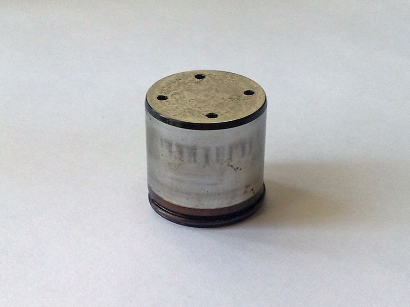

    Ну, тут толкатель еще в приемлемом состоянии ))
    Вот что с моим:
    За отчет - спасибо, отличный отчет.

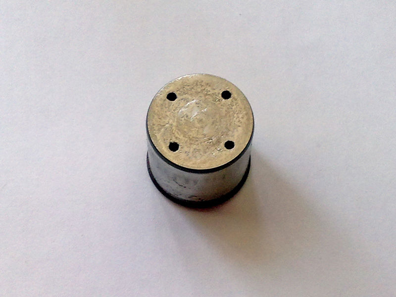

    А про мой что скажете? Не запустил я с заменой?

    по фотке плохо видно, но судя по тому, что посреди контактной площадки просматривается рельефный пятак снаружи, в который шток долбит изнутри толкателя, этому толкателю оставалось недолго. Износился ли тройной кулачок распредвала будет ясно либо по логам, либо при визуальной оценке со снятием крышки регулятора фаз, и то не факт. Пару десятых мм можно не увидеть на глаз. Вопщим с новым толкателем, щас по-суше будет - сними логи по высокому и низкому давлению топлива (140 и 103 группы) ну и 32-ю до кучи, если на максимальной нагрузке высокое будет просаживаться ниже 100 бар - хорошего мало. А лучше выложи логи в тему про расшифровку лог-файлов, там тебе гуру помогут квалифицированно. Есть еще косвенные параметры, по которым оценивают износ кулачка, но это уже к Владу или к Алексею (melkon2002 и AlexV), я на вскидку не помню))
    ЗЫ. у тебя же sergeynik'a чип? ему отправь лог, он скорее всего и скажет тебе все что надо.
