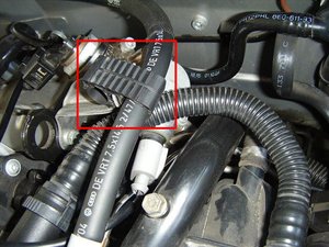

  10. Neptun
    Neptun Живу я здесь
    4 сен 2003
    2.304
    Табурег 3.0 10
    Скажите пожалуйста номер вот этого держателя? (на фото)
    Уронил, достать сейчас нет возможности.
  11. TSV
    TSV Живу я здесь
    3 сен 2007
    2.264
    А4B7 была, L200
    #51 TSV, 25 дек 2010
    не уверен, но похоже:
    http://www.elcats.ru/fullinfo.aspx?flag=50466876&pid=E1404142&AspxAutoDetectCookieSupport=1
    если оно, то его номер 1J0130325B
    ЗЫ. не, по-моему не оно... завтра на своем номер посмотрю)
  12. Neptun
    Neptun Живу я здесь
    4 сен 2003
    2.304
    Табурег 3.0 10
    Глянул, не совсем оно вроде...
    Спасибо тебе.
    Посмотри на своем пожалуйста. Буду благодарен.

    не за что, как говорится... на нем нету номера
  15. Neptun
    Neptun Живу я здесь
    4 сен 2003
    2.304
    Табурег 3.0 10
    Спасибо за потраченное время.
    ну и как же этот держатель купить/заказать, есть мысли?
  16. TSV
    TSV Живу я здесь
    3 сен 2007
    2.264
    А4B7 была, L200
    проще тебе ее все-таки достать оттуда, куда уронил :smile42:
