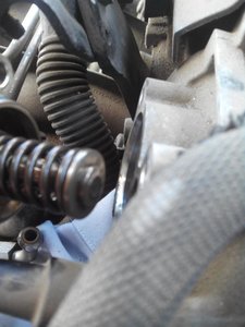

    буду сегодня заказывать!:nod:а что еще может понадобиться для замены толкателя?
  2. Максим51
    Максим51 Участник форума
    4 мар 2014
    198
    a4\B7 2.0T 05г

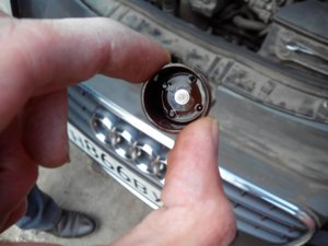

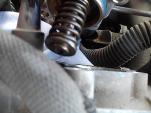

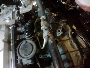

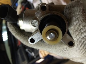

    Спасибо ребят за мануал,но хочу сделать поправку тем у кого обратка не шланг а трубка,сегодня поехал менять и столкнулся с проблемой что у меня обратка трубка,думал мучался и все таки смог его победить.Сам штуцер открутить не реально,чтобы все таки вытащить насос открутить надо все (три)крепления обратки и две точки крепления трубки и только тогда только только он выходить и еще момент следите за поршнем который лезет за ним я его немного отодвигал вниз отверточкой чтоб вытащить сам насос.Выработки на крышке нет и на валу тоже и сам поршенек у меня оказался более менее норм!На все про все ушло не знаючи 5 часов так как был не готов к трубке (обратке )а перед поездкой распечатал мануал с обраткой(шлангом)

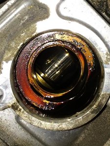

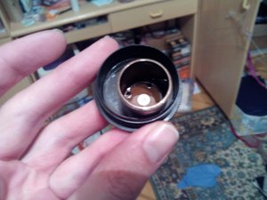

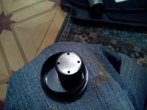

    A4/b7 2006

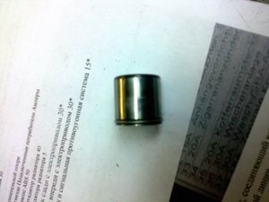

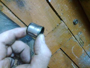

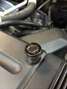

    Сегодня решил тоже залесть посмотреть толкатель. Уж очень сильное цоконье в районе ТНВД было. Пока этот поставил обратно т.к новый не покупал пока.
    Пробег 136000, прошлый хозяин вроде бы не менял никогда.
    Что скажете, по состоянию?
  4. Goba Jaba
    Goba Jaba Живу я здесь
    16 апр 2006
    1.961
    Повезло, что без дырки толкатель. Меняй срочно его и забудь.

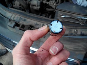

    Поменял сегодня толкатель. пробег ~97к, до этого менялся или нет не знаю. Состояние вроде боль-мень. Из всех симптомов была только ошибка P0087 — 002. Менял по этому ролику:

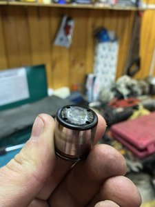

  10. Дмитрий_79
    Дмитрий_79 Новичок
    19 авг 2011
    89
    B6 2.0TFSI
    Друг, мой тебе совет, меняй 1. Распредвал 2. Либо шток ТНВД либо сам ТНВД 3 Крышку фазорегулятора. Либо будет как у меня: была дырка, сначала поменял толкатель, потом распредвал... потом внутренности ТНВД... но из, за того что все не поменял сразу, получается износ на самом толкателе шел уже в 3-х плоскостях... она просто раскололся на куски, сломало шток ТНВД, все эти ошметки попадают под цепь.. ее естественно рвет... разворучивает в хлам крышку фазорегулятора, гнет клапана впускные... Короче я заморачиваться не стал, купил двигатель.... так что, меняй все и сразу, либо тоже потом купишь двигатель...

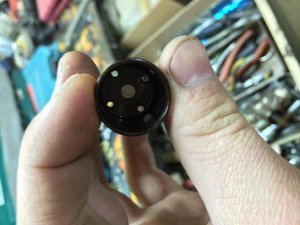

    сейчас меняю раз в 30 тыс. тачка с чипом. (практически износ колпачка минимальный - только напыление сбивает за это время)

    Это что за чип, и на каком масле катаешь, с таким износом колпачка?

    motul specific 5w30, меняю раз в 7ткм
    а что не так с износом колпачка?
