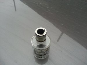

    :rock:Сегодня поменял толкатель ТНВД ,мотор работал без сбоев и провалов,на распредвале есть не значительный задир,посмотрите фото толкателя.Вопрос чем черивата дальнейшая езда?После замены не чего не изменилось .Мне интересно куда подевалась середина:shock:

    Середина стёрлась и всё это внутри осталось.

    распредвалу хана точно. этот задир небольшой всего за 3-5 тысяч километров протрет очередную дырку в толкателе и подпилит шток ТНВД. а ему полумилиметра стертого хватит для того чтобы сыпать ошибкой в логи, ограничивать обороты 4000, да и попросту не ехать.
    в общем если в толкателе дырка и шток насоса стерт хотя бы чуть-чуть, менять надо комплектом - распредвал, толкатель, тнвд. если шток полностью цел, что судя по фотографиям не так, меняется распредвал+толкатель. иное - пустая трата времени и денег.

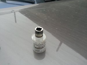

    Вопросов по динамике небыло, толкатель и клапан вентиляции картерных газов(ВКГ - 06F 129 101 L) полез менять чисто для профилактики(известные болезни)
    Ну и понятное дело - попал. В толкателе была дырка. Шток ТНВД, вроде цел, но износ, хоть и минимальный понятное дело есть, также, как и на кулачке распредвала.

    вот мой толкатель
