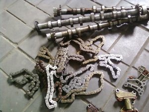

    Во всех случаях меняли и не только валы но и тнвд потому что штоки в таких случаях серьзно страдают и быстро убивают толкатели. Согласись, ездить и думать что в любую минуту можешь встрять на кучу бабла немного не комфортно. Кстати, в "галерею" попали далеко не все особо отличившиеся. Выше есть фотки убитых валов.

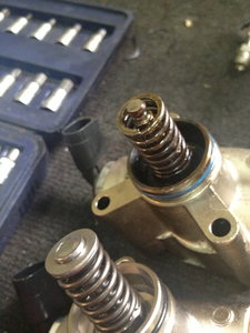

    Сегодня заезжал к Владу и Арсену, сделали все хорошо, ответили на кучу моих вопросов, я благодарен и приеду к ним еще в случае надобности.
    У меня был "запущенный случай" собственно по фото видно, какой был у меня шток, коленвал был сточен в самой глубокой части на 1мм, что рекорд с слов Влада.
    Могу сказать на ездовые характеристики это на мой взгляд никак не влияло, после ремонта я не заметил никаких изменений кроме заметно более тихого и ровного звука мотора.

    Толкатель я менял еще пару месяцев назад, тогда я и узнал, что у меня сточился шток, тогда Толкатель был пробит насквозь, когда меняли вчера, был в рабочем состоянии, но конечно износ был неравномерный из-за сточенного штока, сейчас поставил новый

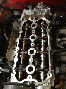

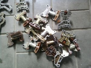

    Всем привет, я все больше сомневался, что клапана сгорели от бензина, а теперь вообще сомневаюсь, кажется вот она настоящая причина: это толкатель ТНВД, получается что он частично разрушился и машина ехала еще километров 30, и ТНВД получается недокачивал топливо в форсунки, а мне кажется это и могло вызвать резкое обеднение смеси+передув турбины, и следствие резкое повышение температуры в камере сгорания... Нужен совет специалиста, кто поможет пролить свет на истиную причину повышения температуры именно в камере сгорания???
