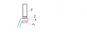

  11. Trubumbez
    Trubumbez Новичок
    7 июл 2010
    57
    Audi A4 2.0T Quattro 05г.в.
    Добрый вечер,друзья,нужна ваша помощь,подсказка,магистраль низкого давления тоже железная,ломаю голову,как правильно и лучше открутить её:shock:вот приложу картинку,постарайтесь понять,
    1 - как бы насос
    2 - гайка
    3 - магистраль НН
    4 - что-то похожее на шестигранный болт,может ошибаюсь,не видно,не подлезть
    вопрос мой в чем - что именно в таком случае откручивать?гайку или ,наверно,шестигранный болт?пробовал на 17 ключом - то ли большой,то ли уж очень сильно затянут, подскажите пожалуйста,кто с подобный сталкивался,ведь только магистраль НН мне не дает снять насос:shock:

  13. Turbo Racer
    Turbo Racer Живу я здесь
    31 янв 2007
    2.415
    Смоленская обл.
    AUDI SQ5 B9 034 Motorsport stage3
    Дерзай:ded:
    http://freepdfhosting.com/8791e81dac.pdf
  14. Trubumbez
    Trubumbez Новичок
    7 июл 2010
    57
    спасибо,очень помогло,теперь выберу время и попробую:rock:

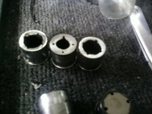

  19. Argan2008
    Argan2008 Участник форума
    17 авг 2010
    112
    Alfa Romeo 156SW
    #239 Argan2008, 26 сен 2012
    "Стреляные гильзы" [​IMG]
  20. TSV
    TSV Живу я здесь
    3 сен 2007
    2.264
    А4B7 была, L200
    Арсен, на скольких машинах уже поменяли? хоть примерно
