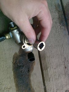

    На днях тоже решил поменять толкатель ТНВД,
    Выработка на штоке неравномерная и составляет 1-1,5 мм
    Выработки на кулачке вала мы не заметили.
    Остатки толкателя летают по системе???
    Под замену шток насоса ТНВД,а вот как быть с распред валом???
    Что подскажите???

    Если в толкателе была дырка и шток ТНВД стесан то на 99% валу капут :(

    Может быть будет не хватать высокого давления и вываливаться ошибка на скоростных обгонах (с ограничением оборотов до 4000), что может привести к трагическим последствиям. Быстро протрется толкатель об кривой кулачок и из-за этого полетит новый ТНВД. Труха надеюсь вся уже осыпалась в поддон.
    Думаю это не полный перечень того что может произойти.

    За 10 т.км я полагаю толкатель не протрется,мой случай со штоком еще цветочки,тут у ребят полные ягодки,когда стирают до такой степени, что и пружины то нет на штоке,а у меня совсем немного один край стерся и все.Потом выложу фотку штока,когда новый ТНВД поставлю.

    если на валу следов не видать, проще колпачек менять почаще. Выйдет всяко дешевле замены вала.

    Умерла форсунка и во время её замены сняли ТНВД. Колпачок похож на корону. Шток стерся, шайба улетела внутрь. Хоть пружина на месте...
    Соответственно и распредвал под замену (на нём пропилена дорожка штоком). Читал, что шток можно купить отдельно в Ауди-Центр Юг, но они пока молчат... Ищу БУ насос.

    менял колпачок 20 тыс назад. Т.к. езжу с чипом, решил подстраховатся, купил новый. Снял тнвд. а там колпачек после 20 тыс как новый. Лёгкие потёртости сбоку и серое пятнышко внутри от штока. Чёрное напыление как новое. Следующая инспекция через 20 тыс.

    пс. нашел толкатель в багажнике (замененный предыдущим владельцем на 70 т км) - выработка минимально в виде потемневшего центра
