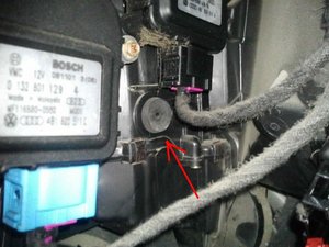

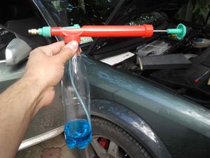

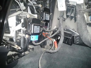

    заехал в аптеку первую и купил концентрат (ну т.е. 100%), по совету того же клубня rft сделал концентрат 50/50 (кстати запах вполне приличный), обработал вентилятор с воздухозабором и насколько смог "запылил" на испаритель (на аллроад нашёл тока одну малюсенькую пробочку с той стороны где у одних огромная заглушка (А4) а у других датчик (А6)!)...
    фото 1
    фото 2
    на следующий день полез на вентилятор поглазеть, а он блин липкий такой стал, я просто обалдел - как теперь всё это отмыть?!..
    ты вообще о чём? мы тут о лизоформине (концентрате), он никак в баллончике не может быть!
    +100! тока я пользовал распылитель в который воздух закачивается под давлением...

    да, результатом то не очень доволен остался!
    запашок присутствовал после лечения!
    потому дня через два в то же отверстие климы влил пены ABRO (Ликви Молли не нашёл), но и опять хотелось бы лучшего...
    может не в ту сторону копаем?
    хотя где ещё дряни этой собираться?
    было бы очень радикальным снять этот испаритель и отмыть вручную... но это ж ПРОЦЕДУРА!!!! блин...
