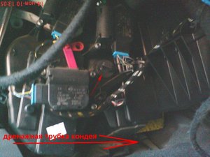

    почистил сегодня:nod:
    запах нашатыря пока стоит. ванильный освежитель слабо помогает:D
    жижа полилась через дренаж своим ходом. так что чистить дренаж не пришлось. но всё же нащупал трубку слива конденсата кондиционера.
    в том месте куда стрелка показывает - там соединение мягкой трубку с жёсткой. по идее при засоре можно отсоединить и в нижнюю жёсткую часть трубки прочистить гибкой проволочкой. заодно и узнать где отверстие выхода конденсата.
    у меня судя по каплям он посередине получается, если смотреть вдоль оси движения. а если смотреть сбоку то чуть-чуть за пережними колёсами.
    ямы не было - так бы зафотографировал.
