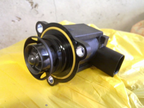

    Наблюдаю небольшие подергивания при сбросе газа. А так же затрудненное троганье (как буд то газа не хватает) Думаю что перепускной клапан уже полностью не справляется с обязанностями
    Существую теперь два вида клапана: старый (который установлен) 06F 145 710 G
    И новый, безмембранный, 06H 145 710 D
    оба рядом для сравнения
    Читал на драйве http://www.drive2.ru/cars/audi/a4/a4_b7/adamovich/journal/257516/#post
    что модернизированный устанавливается только на коллектор определенной ревизии из за разности в высоте штока. Это так? Кто нибудь знает особенности или уже менял? или можно смело заказывать модернизированный? Буду признателен за ответ
    например в ЕТКА для двигателя CDAA и CDAB расписано что клапан 06F 145 710 G только для коллектора 06J 145 701 J,
    а клапан 06H 145 710 D только для коллекторов 06J 145 701 R и 06J 145 702 F.
    Для моего двигателя бьется коллектор 06J 145 701 L
    Прошу помочь разобраться

    Началось с того что загорелся чек. Ошибка Р0299. Заменил клапан на 06H 145 710 D. Хотя там уже такой стоял. Внешне дефектов не было никаких.
    Сел, поездил, опять чек. Машина вроде едет не со старта. Обороты набирает. Вот только при скорости выше 100 км/ч не чувствуется хорошего разгона.
    Подскажите, от чего может загореться чек? Ошибка та же.
