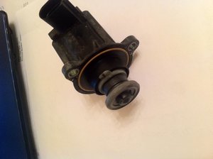

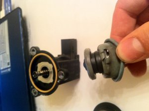

    Доброго всем дня. Сегодня и я решился на замену этого клапана. Причина- нет совсем тяги, горит Check Engine- ошибка 0299 вроде. Клапан взял заменитель Pierburg 7.01830.13.0 -60 американских рублей. Снятие-постановка с ямы заняла около 40 минут. Как и ожидалось, в старом оказалась порвана мембрана. Поставил новый, потушил ошибку, итог- полетела моя ласточка.

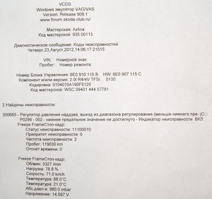

    Друзья, подскажите пожалуйста - при такой ошибке что надо заменить?,а то уж столького начитался, одни пишут,что э-м клапан,другие-бай пас..заранее благодарен

    Turbocharger Recirculating Valve N249 в переводе с ахлицкого и есть клапан рециркуляции турбокомпрессора, т.е. перепускной вокруг турбы, он-же байпас (обводной трубопровод). И он электромагнитный, шо характерно))
    может тебе все про него и говорят разными словами?

    Бодрый вечер,друзья,сегодня пришел клапан,забрал,заменил,ушло около 20 минут,приловчился откручивать:)мембрана была порвана,одна большая дыра,две трещины,походу ни разу не менялся,т.к. стоит дата выпуска II-04,а на новом I-12, машина 2005 г.в. пробег 120200,ошибку стер,поехала как раньше,до чек энджина,если не быстрее:)спасибо автору за подробный материал по замене:beer:
