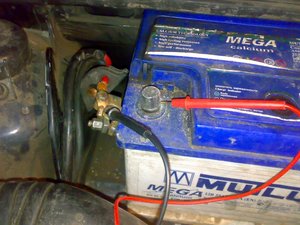

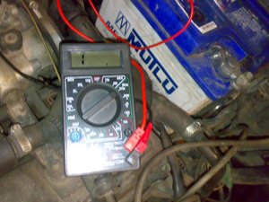

    напишу здесь..
    у меня смерть аккуму приходит не через 3 дня а уже на следующий день, то есть прихожу в гараж, включаю стартер, а он 2 оборота и все..
    Если скинуть клемы, то заводится без проблем, т.е есть утечка
    зарядка есть, 14,1 в.
    замерил ток утечки, и вот что получилось.. (см. фотки) при самом большом пределе измерения мультиметр зашкаливает(показывает "1"). Также пробовал вытаскивать предохранители, эффекта не дало, как зашкаливал, так и зашкаливает...
    что делать?
    фото:
    1 показания мультиметра и предел измерения
    2 как подключал мультиметр

    Это самый маленький предел. 200 мка :chainik:
  12. General
    General Завсегдатай
    4 апр 2010
    943
    Audi 80 B4 2.0 Е. ABK 94 г.
    Re: Отчего приходит смерь АКБ за 3-4 дня?
    пусть так, но я пробовал все пределы измерения, и везде "1"
  13. WiNNER-S
    WiNNER-S Старожил
    4 апр 2006
    11.766
    8E-1,8TQ AVJ/0A3
    Значит потребление больше 200ма.
    А поставить предел 10а и перекинуть красный щуп в тестере наверх не судьба?

    #59 WiNNER-S, 24 фев 2011
    Там толстый провод с гайкой на 13 к нему подходит. Его попробуйте снять. Ну и пердохранители ещё разок повыдёргивать...
    Да, гайку на гене со снятой минусовой клемой АКБ откручивайте, а то можно фейерверк устроить.
  20. General
    General Завсегдатай
    4 апр 2010
    943
    если правильно понял, то открутить провод с гены, сняв минусовую клемму, затем опять одеть клемму и замерить ток утечки?
