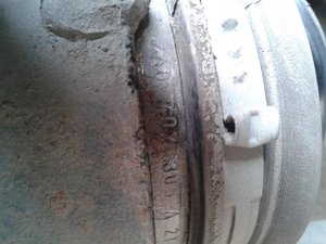

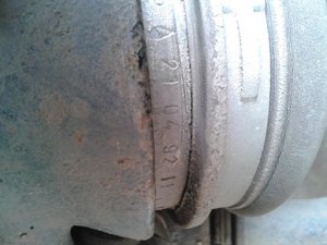

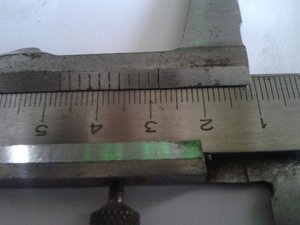

    Подниму тему. Начал менять колодки тормозные передние, обнаружил порванный левый пыльник (дыра). Пока машина разобрана решил на время заменить российским аналогом, почитал тему, смутило то, что нивовский пыльник не налезет на привод, размер моего привода на фото. Разобрал правую сторону, там такая картина, шрус родной, видно год выпуска и номер, пыльник менял больше четырех лет назад (это минимум 80 т.км) его размеры так же пробиваются 22/82 как натягивал не помню)). Так подойдет ли нивовский на мой привод или нет?
    Экзист пыльники на ААR так же выдает с размером 22/82.
