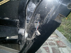

    нет не смотрел, хочу на днях открыть посмотреть, как понять, микрик рабочий или нет?

    100 пудова микрики у меня такаеже беда свет загорается только при открытии пасожирской двери кстати свет в богажнике тоже не горит кто знает связоно это или нет?

    В багажники свой стоит микрик, может питание не приходит на освещение.

    переходы в стойке целые.Я так понимаю масса идет или из блока комфорта или от какой то заводской скрутки. Может кто нибудь сталкивался знает где эта скрутка.

    а где он стоит? также в замке?

    В замке

    Тестером в режиме сопротивления на эти 2 провода и и нажимаеш микрик происходит замыкание.
    Если тестера нет куском провода замкни на корпус машины эти провода не помню точно какой ну по очереди там ничего не случится.
    Вот, если загорится то микрику кирдык а если ни при каких замыканиях на массу не загорается то смотреть +. он подоется всегда а минус через микрик. Ну типа того, сам осенью ковырял 2 передних и один задний.
    Разбирал чистил.

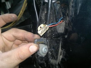

    Здравствуйте. Подскажите пожалуйста по подсветке задних пассажиров. Автомобиль Audi A6 Avant 2000г. При открывании дверей на экране БК показывается их открытие, и горит свет в ногах и на самих дверях. Но в плафоне задних пассажиров питание на большой свет не приходит причем даже при включении этого света принудительно. А вот два маленьких света в этом же плафоне включаются без проблем. Подскажите куда копать? Машиной владею почти неделю, и особо курочить ее побаиваюсь. Заранее спасибо!

    Вынь задний плафон и пропаяй переключатель.
    Увидишь на пайке трещинку.

    Кстати такая же беда оказывается и с плафоном в багажнике. Спасибо за совет! Буду пропаивать!:thumbs_up:

    Не знаю как багажник,а про задний похоже как у меня.
    Пайка на клавише моросила.

    Действительно помогло. Спасибо! До и после пропайки
