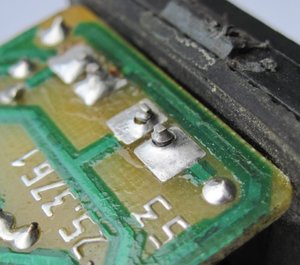

    Снимай плафоны, разбери всё до платы, и пропаяй ножки. При холодной пайке нет контакта, вот и не горит. При открытии двери свет включается по другому алгоритму, нежели принудительно с кнопки. Я себе так вылечил:nod:

    Было так в заднем плафоне на выключателе
    Фото не моё но суть та же.
