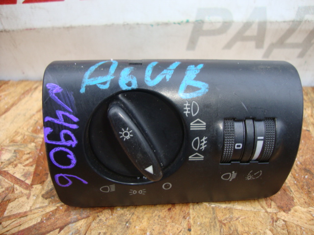

    Ребята, такая-же проблема появилась- не горят левые габариты и подсветка кнопок. Изредка загоряется все это дело но не на немного и потом снова пропадает, предохранитель соответственно целый. Напряжение на предохранителе то появляется то нет(соответствует пропаданию света габаритов и кнопок). Не могу понять в чем дело, переключатель света разбирал- все контакты в норме(не обгоревшие, не окислившиеся) и коммутируются как надо. Я так понял вопрос этот так никто и не решил?

    Вышеописаная проблема действиетльно заключается в переключателе света. Разобрав переключатель я начал звонить все контакты которые кулачек толкает при включении габаритов- один их контактов не звонился. Помогло подгибание всех контактов переключателя и их зачистка- теперь все работает!

    А где нашел распиновку контактов? Или методом "тыка" искал? У меня такая же проблема с подсветкой кнопок, но габариты (светодиодные) горят исправно. Хочу прозвонить контакты чтобы проверить исправность переключателя.

    Лучше не мучиться. Выключатель б/у рабочий стоит чуть больше 1000 рублей. А подгибание контактов когда оплавилась пластмасса ничего не дает. Временная мера приведет к тому, что на дороге ночью пропадет и свет. Сам пытался реанимировать такой же выключатель, пока не поставил другой и уже четыре года как забыл о проблеме. А там в 2010 ночью, после Нового Года в метель, за 300 км от дома пропали габариты и подсветка, а затем и ближний свет - вот это был экстрим ехать по федеральной трассе на одном дальнем свете...
    Причину ищи вначале. Почему контакты не стали доставать. У меня было в левой фаре обгорание фишки ближнего света, соответственно окисление контактов и перенагрузка в выключателе с оплавлением контактной группы.

    Да понятно что лучше поменять, только я сначала хотел точно убедиться что проблема в нем. А по поводу твоей ситуации, конечно полная Ж... Слава Богу что до дома доехал.Попробую попросить на разборке сразу его проверить, не долго все таки. Спасибо за совет:beer:

    Спроси сначала с такой же рабочей машины. Его снять и поставить две минуты. С разборки потом можно заказать.
    Я свой старый выключатель перебрал, отреставрировал и вожу в машине прозапас. Но у него после реставрации так и не удалось сделать включение ПТФ. Контакты пришлось в выключателе от них переставить вместо контактов на ближний свет. По крайней мере, если что в дороге и самому пригодится и выручить друга по несчастью если что можно, чтобы до дома доехать. Так же с собой вожу всегда несколько з/частей которые могут быть очень-очень полезны чтобы добраться до дома или до СТО.

    У меня к сожалению нет знакомых с такими авто((( А на разборке сегодня нашел (в нете) переключатель от праворукой... позвонил- сказали должен подойти. Спросил можно ли попробовать- сказали "без проблем, оставляешь залог и иди пробуй, не подойдет- заберем обратно". Так что завтра постараюсь найти время и заехать туда...

    Отпишись в какую сторону включается габариты и свет. Влево или вправо. А то не приходилось ставить с англичанки, кроме замка двери. Но там все наоборот. Переставляли только микрики и моторчик с направляющей.

    Я так понимаю включается все в ту же сторону, только корректор и регулятор яркости с другой стороны. Но ведь они мне и не нужны, главное чтобы штекер подошел...

    Ну да корректор у нас справа а регулятор яркости слева. Но можно и свой поставить. Сам выключатель такой же.
    Сколько просят на разборке?

    Всего 450, т.к. говорят что сломан корпус(что именно сломано пока не знаю). Есть еще один- за него 950 хотят, только к компе у них он есть, а так походу уже нет. На других разборках видел за 2250. Это много конечно, но новый вроде вообще 4500 стоит.

    мой б/у в 2010г. стоил полторы тысячи.
