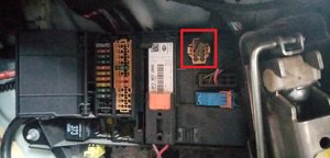

    Добрый день. Долго не выезжал по вечерам. Сегодня выехал и обнаружил, что не работает - Центральный плафон освещения салона (полностью), задний плафон освещения салона, подсветка под солнцезащитными козырьками и подсветка бардачка. Подскажите где рыть? Если в этой цепи установлен предохранитель, то какой именно (не могу найти в мануале). Заранее спасибо.
    А6 С6 2006г.
  7. xxmafxx2712
    xxmafxx2712 Новичок
    6 авг 2019
    19
    Казахстан
    Сегодня завел авто - подсветка не работет. Включил на принудительное освещение. Начал выезжать с гаража и оно загорелось. Через некоторое время пути потухло, потом снова заработало. Приехал - работает. Заглушил авто, ушел на работу, вышел в обед, включил - не пашет. Так больше и не включается.
  8. xxmafxx2712
    xxmafxx2712 Новичок
    6 авг 2019
    19
    Казахстан
    Обнаружил я в чем была неисправность салонного света. Спустя месяц помимо салонного света начали периодически выскакивать ошибки заднего левого фонаря - то габарит, то противотуманка, то стоп сигнал, но при проверке всё работало. Потом отказал задний левый сигнал поворотника, причем окончательно. Полез смотреть и обнаружил, что разъем в багажнике воткнут, но не до конца (не до защелок, хотя держался очень уверенно). Воткнул и сразу всё заработало.
