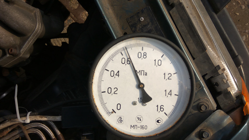

    Вот что у меня вышло.

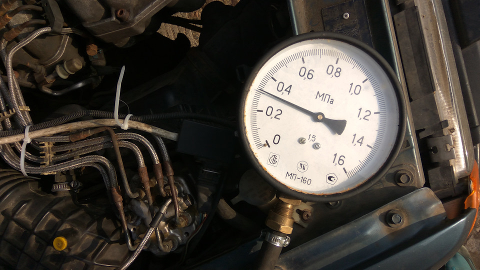

    Системное давление 6,5 атм. При прогазовке давление не падает.
    Системное давление
    Давление в нижней камере 6,1 атм. Дифф 0,4-0,35 атм. При измерении отключал ЭГРД, чтобы исключить его влияние на показания.

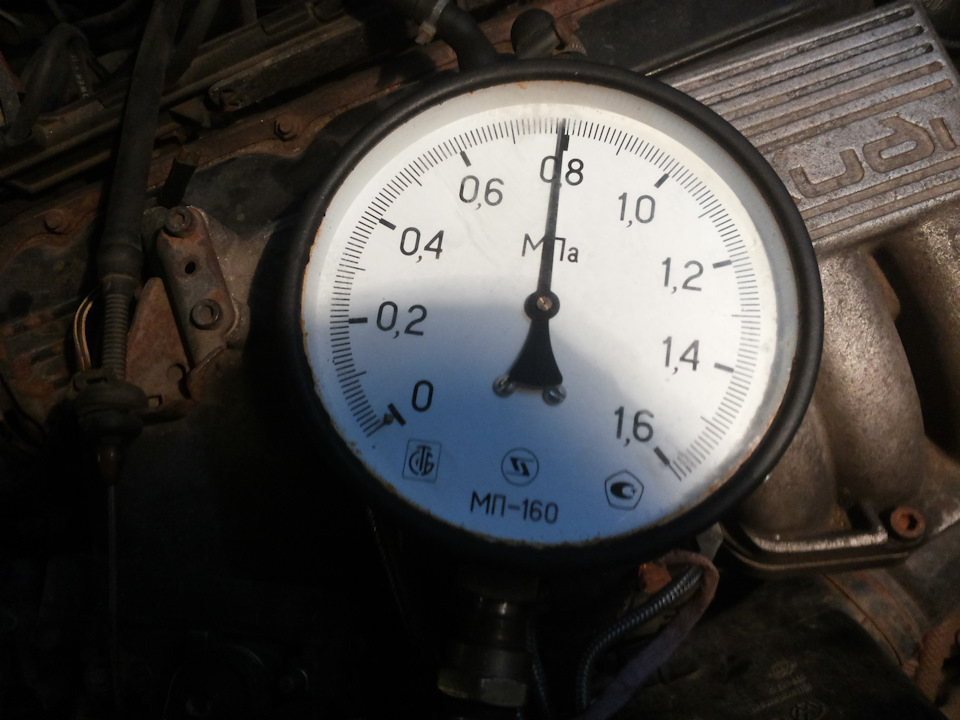

    Самое интересное это остаточное давление.
    Измерял я его и в системе и в нижней камере.
    Давление в системе сразу после отключения двигателя 3-3,1 атм.
    Остаточное давление сразу после остановки двигателя

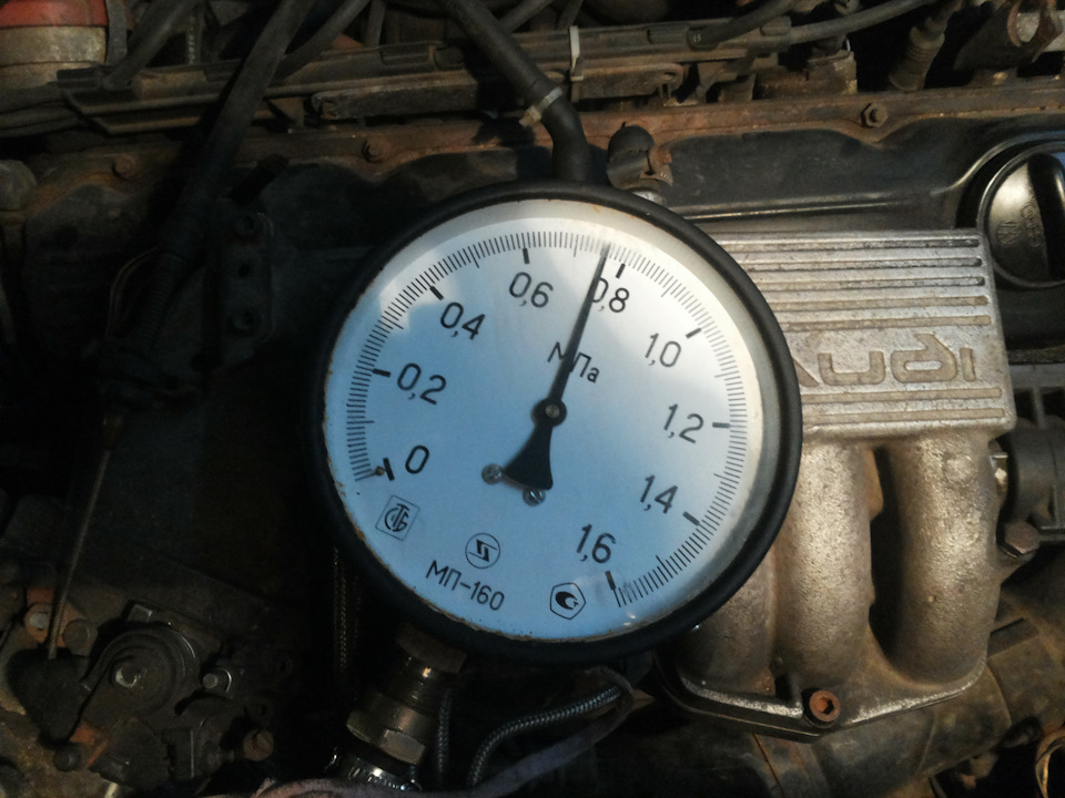

    Спустя 20 минут давление выросло до 3,8 атм.
    Остаточное давление спустя 20 минут после остановки двигателя

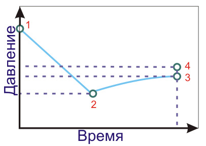

    В литературе написано, что остаточное давление может расти от нагрева двигателя. Но авто находилось на улице и двигатель был прогрет до градусов 60, когда замерял остаточное давление в верхней камере.Поэтому вопрос, отчего может расти давление, кроме как от нагрева двигателя?
    Остаточное давление, график 1 — системное давление; 2 — остаточное давление; 3 — рост давления от нагрева двигателя; 4 — давление открывания форсунок (источник iamdiagnost.narod.ru/KE_jetronic/KE_Mechanical.html#picture_20)

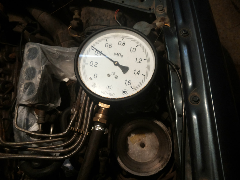

    Нижняя камера. Сразу после выключения двигателя 3,5 атм, спустя 10 минут оно выросло до 3,8, а потом еще через 10 минут снова упало до 3,5 атм.
    Остаточное давление в нижней камере сразу после остановки двигателя и спустя 20 минут
    Подскажите пожалуйста по остаточному давлению.
    Нормально ли такое поведение остаточного давления?
    Не должно ли давление в верхней камере быть равно давлению в нижней камере после выключения насоса?
    Может ли это быть причиной плохого запуска или проблему нужно искать в другом?

    Почти но не совсем одинаковое. Эгрд и РСД разделяют две полости не считая мембрану.
    Тут важно, чтобы форсунки не текли при нагреве и увеличении ост. давления.
    Скорее всего причина в другом.
    Зажигание, свечи, аккумулятор, ДТОЖ (на мозги который)- он определяет ток эгрд и обогащение во время запуска.

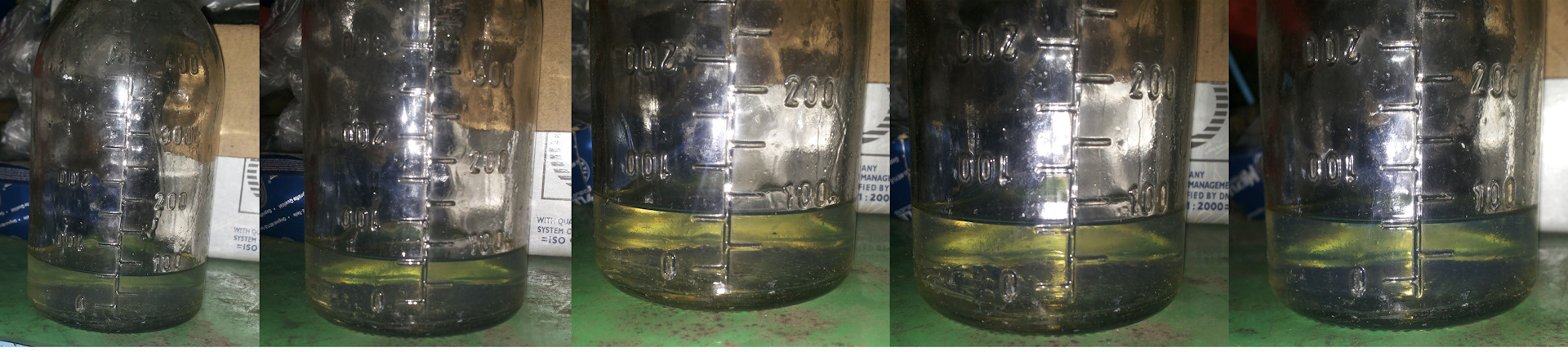

    На выходных проверил форсунки.
    Все разобрал, форсунки достал. Включил насос. Поднял лопату, опустил лопату. Форсунки четко отсекли топливо, с них ничего не капало.
    Затем заодно решил проверить производительность форсунок/дозатора, а также разбежку налива по цилиндрам.
    Подключил также манометр, чтобы отследить системное давление при полностью поднятой лопате.
    Раскидал форсунки по бутылкам, включил насос в принудиловку, засек 30 секунд, поднял лопату до упора.
    Вот результаты.
    1-2-3-4-5
    Слева направо 1-5 цилиндры. Налив по цилиндрам равномерный 80-83 мл.
    По нормативам налив должен быть не менее 80 мл на цилиндр и разбежка не больше 5%. По этим показателям вроде все ок.
    Дальше смотрим давление насоса.
    Во время проверки производительности форсунок, системное давление упало до 6 атм.
    Замерил давление насоса в стенку.
    Давление качает 7,9 атм.
    Сразу как выключил насос, 7,7 атм.
    Через 4 часа 4,2 атм.
    Что можете сказать по насосу? Давление вроде он создает нормальное, а вот просадка давления при полном поднятии лопаты 0,5 атм.

    «вроде», но...кажись мало.
    1. Померь сколько л/мин при вкл. бензонасосе сливается в обратку. Надо иметь 1...1,5л/мин
    2.какое напряжение на клеммах насоса?
    И еще. Падение давления на полном расходе не влияет на режим хх и частичную нагрузку. Только уменьшение тяги на полных оборотах.
    Тут может быть при работе стартером низкое напряжение, медленно набирает давление. А еще может эгрд не адекватно работает. Недостаточно понижает нижнее давление при токе в 100мА.
    Ps
    Еще я бы в качестве эксперимента попробова такое- повернуть винт СО по часовой на четверть оборота, не более. И покатался денек. При этом мерить ток эгрд на ходу, на хх, на 3000 об. Можно вывести мА метр в салон. И смотреть как заводится, нет ли улучшений.
    Это бы была ценная информация.

    С оперативностью проведения диагностических мероприятий к сожалению у меня проблемы, так как доступ к гаражу у меня примерно раз в три недели. Поэтому сходу посмотреть, сколько сливается в обратку не могу и напряжение на клеммах тоже пока что не замеряю.
    На самом деле уменьшение тяги наблюдается в двух вариантах:
    1. На полупрогретую в райне 3000 провал, а потом дальше набирает обороты.
    2. Если резко стартовать и крутить в отсечку после 5000 на горячую (на холодную не крутил, и не буду) она начинает медленно набирать обороты. Я это связывал с наличием газового смесителя (диаметр отверстия в смесителе почти в два раза меньше чем дроссельной заслонки). Однако, после теста на налив топлива по цилиндрам при полностью поднятой лопате вижу, что дело скорее всего в просадке давления.
    Также, почитал ветку про плохой запуск на горячую, и пришел к вводу, что 7,9 атм в стенку и в самом деле маловато. должно быть хотя бы 10.
    Я уже почти полностью созрел на покупку нового насоса.
    По поводу ЭГРД. Я еще в самом начале, когда смотрел остаточное давление замерил давление в нижней камере при силе тока +100 mA.
    Фишка ЭГРД надета, манометр подключен в нижнюю камеру, включено зажигание, насос включен в принудиловку.
    Вот результат: 5,2 атм
    Про поворот по часовой стрелки винта СО.
    Для чего это нужно сделать?
    На данный момент у меня токи настроены в 0. При 3 тысячах оборотах тоже в районе нуля.
    Просто четверть оборота по часовой стрелке приводит к обогащению смеси. В этом случае ток на холостом ходу уходит в -8 mA. Получается лямбда корректирует смесь и эффект от поворота винта нивелируется.
    В любом случае поездить с накрученным винтом СО и замерить ток у меня получится только через недели три, так как все мои приборы находятся в гараже....

    Все так.
    Но ты ведь жаловался на плохой запуск. А в момент запуска никакой коррекции по лямде нет и не будет еще долго в зависимости от ее температуры.
    Может так быть, что при запуске лопата (относительно) «недостаточно» поднимается. А винт СО это «исправляет». С ЛЗ и токами потом разберемся. Это -для эксперимента.
    Кстати- лз у тебя трехпроводной?
